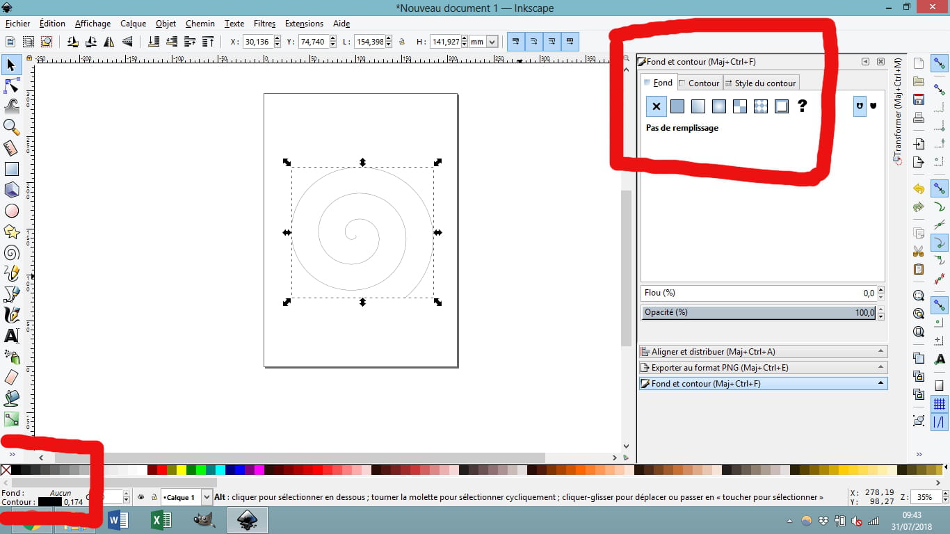

      Dans Inkscape, (qui est un logiciel vectoriel) une surface a 2 etats : avec et sans remplissage.. si elle n'a pas de remplissage, elle est donc transparente ...
      C'est la meme chose pour la trace qui definie le contour de la surface, avec un parametre en plus : son epaisseur.
      Une surface sans remplissage est represente par le symbole du carre blanc avec une croix dedans.

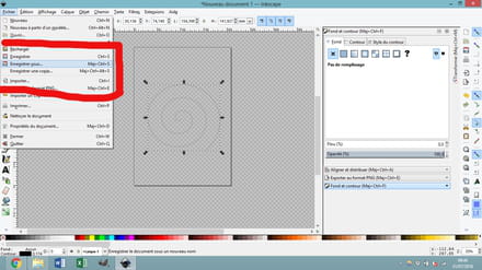

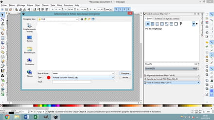

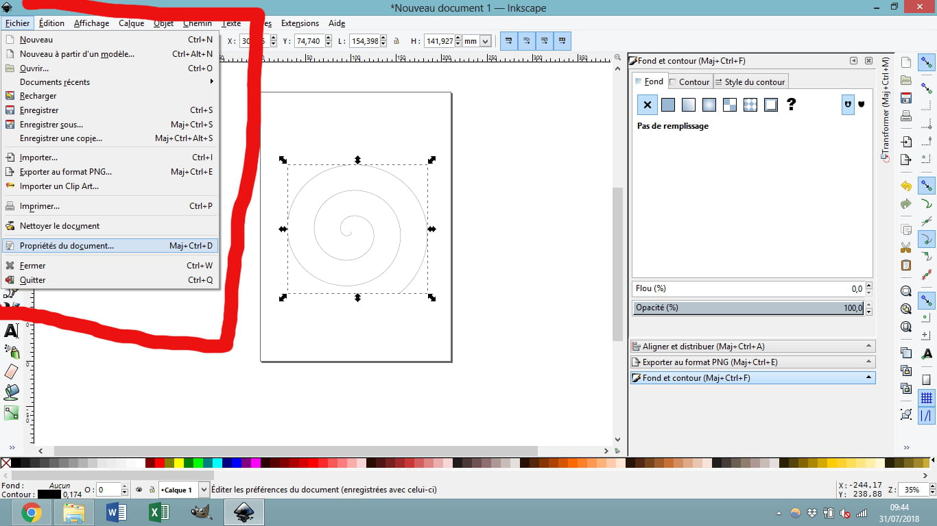

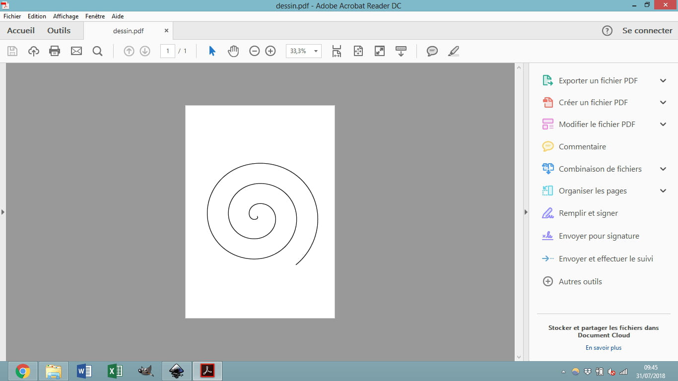

      Merci de votre contribution contrariness, mais cela ne fonctionne pas où il y a quelque chose que je fait mal, je ne sais pas... j'ai pris des captures d'écran de ce que je fait pour que vous puissiez comprendre, la spirale est un exemple, faite directement dans inkscape et ça ne marche toujours pas ...
      ETAPE 1 : l'objet est défini sans fond
      ETAPE 2 : propriétés du document
      ETAPE 3 : couleur de fond de la page, alpha à 0, RVBA sur ffffff00

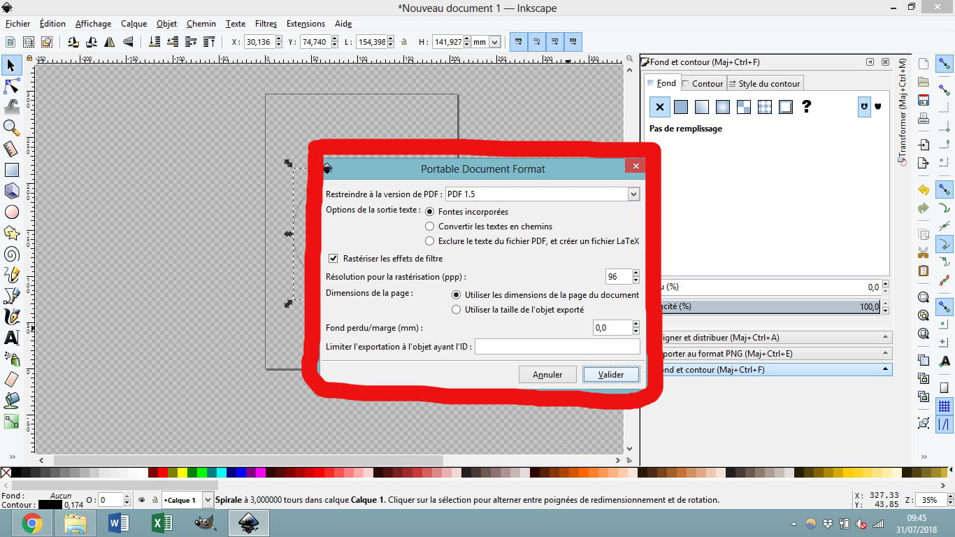

      ETAPE 4 : enregistrement du document sous pdf
      ETAPE 5 : lecture sur Adobe, fond toujours blanc :(

  2. Et bien tout cela me semble parfait !!
    Ne vous attendez pas a voir un fond a damier dans Acrobat... On est en vectoriel, par defaut si il n'y a pas de surface sous votre spirale.. c'est transparent.
    Evidemment, vous ne pouvez pas le voir.. sauf si vous posez votre spirale sur une surface coloree...
    1. Merci pour la réponse, j'avais essayé de l'importer sur GIMP mais j'imagine qui ne l'importe pas avec le fond transparent car c'est un éditeur d'image ?
    2. Exact !!
      Un dessin vectoriel importe dans un editeur d'image est pixelise et vous perdez la transparence.. C'est normal...
      On peut le voir avec des logiciels de mise en page par ex..ou faire confiance a son travail...
    3. Ok merci beaucoup pour ces informations :)
