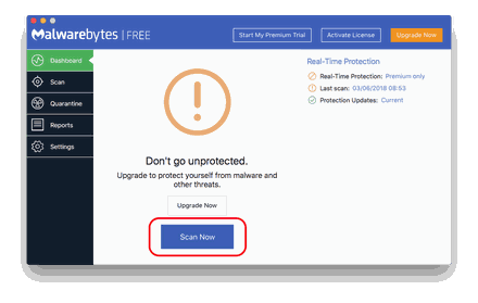

    Alors employons un des outils listés dans le premier lien que je t'ai donné : Malwarebytes est un outil gratuit qui va scanner ton Mac et mettre en quarantaine ce qui est considéré comme indésirable.
    Donc, depuis la page web de Malawarebyte, clique sur le bouton vert "Free Download" (téléchargement gratuit). Pas besoin de prendre la version payante pou scanner ton Mac.
    Une fois cet outil installé dans ton dossier Applications, lance le.
    Cette fenêtre va apparaitre:
    Clique sur le bouton bleu "Scan Now" et patiente.

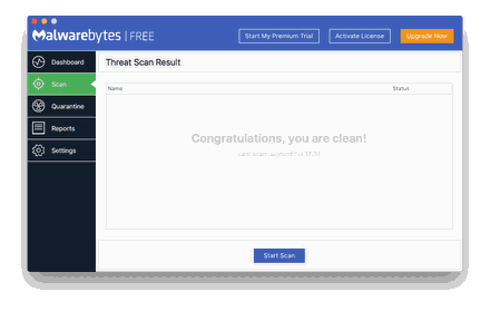

    Voici la fenêtre suite à un scan sur un Mac propre :
    Si tu es infecté, alors regarde dans "Quarantine" ou "Reports" ce que l'outil a trouvé et mis en quarantaine.
