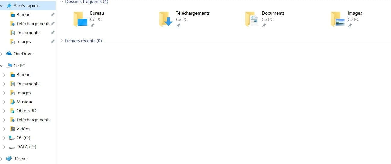

    la partition D:\ est la partition pour tes données?
    tu peux poster 1 capture d'écran de ta gestion des diques
    https://www.commentcamarche.net/infos/25913-ccm-inserer-une-image-dans-une-discussion/
    1. colquine Messages postés 117 Statut Membre
      Oui, c'est ça :)
  13. billmaxime Messages postés 50533 Date d'inscription   Statut Contributeur Dernière intervention   6 152
    re
    la capture d'écran n'est pas "la gestion des disques" (tu as cliqué sue l'eplorateur de fichiers)
    dans la capturee d'écran, clique droit sur "ce pc" >> propriétés

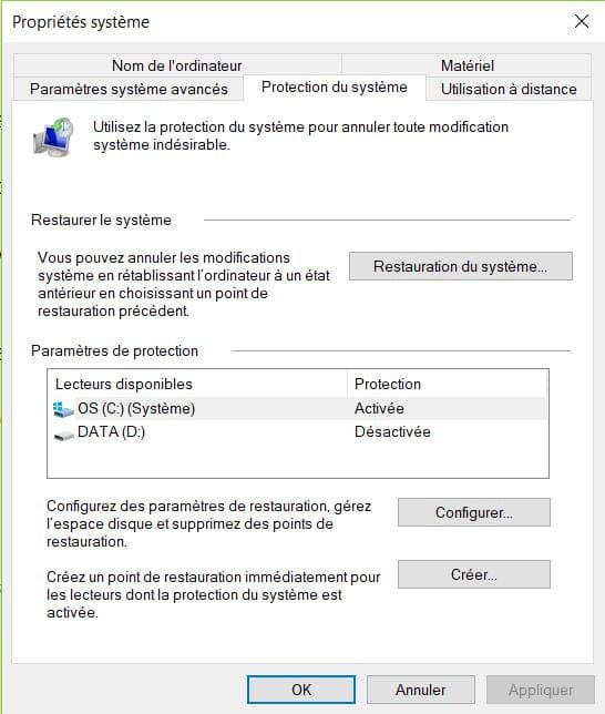

      Re-
      Quand je clique droit sur "Ce PC" et fait propriétés, rien ne me dit si mes lecteurs sont activés...
      Par contre, dans "Restauration Sytème", ça me met bien ça :
      Merci de ton aide.
  14. billmaxime Messages postés 50533 Date d'inscription   Statut Contributeur Dernière intervention   6 152
    salut
    c'est moi qui n'ai pas bien détaillé la manipulation (sorry)
    tu as procédé correctement pour arriver à la page voulue
    dans la page, tu vois que la restauration système sur (DATA D:\) n'est pas activée
    pour activer la restauration système sur D:\, clique dur D:\ pour le mettre en surbrillance

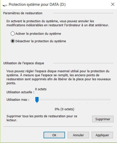

      Salut :)
      Merci pour ton retour. Pour éviter de faire des bourdes, c'est bien cette page qui doit s'ouvrir ?
      Et je dois bien cliquer sur "Activer la protection du système" ?
      Et autre question d'un point de vue protection du PC (antivirus, etc...), tu aurais des trucs à me conseiller ?
      Merci d'avance.
  15. billmaxime Messages postés 50533 Date d'inscription   Statut Contributeur Dernière intervention   6 152
    salut
    oui, c'est bien cette fenêtre (DATA D:\)
    oui, cest bien ça
    quand c'est fait, tu bouges le curseur en bas de page pour mettre + - 10/15 GO
    puis tu cliques sur "appliquer" et sur "ok"
