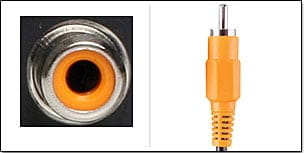

    Si sur la télé il y a un port comme celui-ci :
    c'est ok.

    Si c'est ceci :
    Sans doute non pas jaune mais noire , il s'agit d'une sortie coaxiale numérique RCA et il faudra choisir une barre ayant ce type d'entrée

    Mais de rien et je te confirme que cette TV à bien une sortie Coaxiale Numérique
