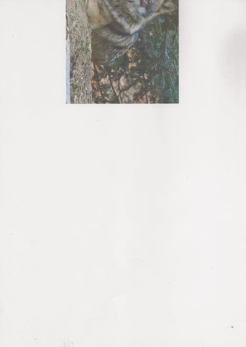

Bonjour, quant j'imprime tout les document (image, texte, photo) ce décale comme si il imprime trop tôt depuis mes pc ou même depuis le scanner si une personne pouvait m aider

    Bonjour. J'ai pas compris ... Tu peux envoyer une image du résultat imprimé ?
    1. voici l'image qui n'est pas centre
  2. Contributeur
    Essaie d'imprimer le même document sur une autre imprimante.
    Si le problème persiste, c'est ton ordinateur qui a un problème.
    Si l'impression est correcte, c'est que tu as mal paramétré ton impression, et que ton imprimante n'est pas reconnue ; il faut alors récupérer le CD d'installation ou le pilote correspondant.
    1. même si on scanne il fait le même erreur ou directement par usb ( sans passer par l'ordinateur )
  3. Contributeur
    Alors l'imprimante est déréglée.
    Il faut la faire remettre en conformité par un technicien hp.

      1. Bonjour le problème à commencer il y a environs 1 moins ou il me manquait de la marge au début de la feuille , mais la semaine dernière c'est la ou il me manquait la moitié du document. Il n'est plus possible de faire des impressions directement sur l'imprimante par le scanner ou usb
        Il fonctionnait parfaitement avant pour faire des photocopie, impression ou recevoir des fax
        Je suis sous Windows 10 professionnel 64 bit
        Il n'y a plus de garantie
