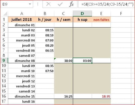

Voilà, je suis une bille en informatique, mais je bosse depuis peu, et j'aimerais avoir un tableur ou je peux rentrer mes heures et qu'il m'indique le nombre d'heurs supp et autres info par mois etc.,
Par exemple: normalement je fais 35h par semaine, en ce moment je suis à 42 h, qu'il m'indique le nombre d'heur supp et tous, car l'entreprise donne une feuille des heures que je ne comprends pas,j'aimerais réussir à la décortiquer, et qu’il n'y est plus de secret par la suite.
S'il y aurait un tableur ou comment en faire un personnalisé et facile à comprendre et a modifier surtout,

    Quelque chose comme ça ? https://www.cjoint.com/c/HGjxYsVnSgd

    Normal : tu as écris 16 au lieu de G16 !

      Tu as dit que tu étais "une bille en informatique" ; mais tu t'attaques à un tableau pas facile, à cause des calculs sur les heures et les dates ... Aussi :
      - J'ai mis en M1 la valeur 35:00 et j'ai donné à cette cellule le nom DL.
      - C'est pourquoi ma formule en H9 devient =SI(G9>DL;G9-DL;"") et ma formule en I9 ce sera =SI(G9<DL;DL-G9;"")
      - De même, quand on tape 35:00 au clavier c'est 11:00 qui s'affiche (heure d'horloge et non durée), si on n'a pas pris la précaution de mettre la cellule au format personnalisé
       [hh]:mm
      - J'ai figé la 1e ligne afin qu'on puisse la voir même si on consulte la ligne 32 ...
      - Pour fabriquer automatiquement la feuille d'un autre mois, on duplique la feuille existante, et on change la date en A1 en tapant 01/02/18 ; c'est février 2018 qui s'affichera ; et les jours du mois se mettront en place, ainsi que la ligne de séparation des semaines (grâce à une règle de mise en forme conditionnelle). Par contre dans les colonnes G, H et I il faudra déplacer manuellement les cellules et adapter les formules !
