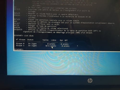

Voici plusieurs jours que je suis embêté avec mon ordinateur portable HP, en effet il ne démarrait plus. J'ai donc suivi les étapes du site le crabe détaillant comment réinstaller Windows 10 avec une clé usb en uefi. Tout se passe très bien jusqu'à l'étape " où souhaitez vous installer Windows ?" Car à ce moment là j'ai bien la ligne "lecteur zéro espace non alloué" mais il m'affiche comme taille totale du lecteur 0.0 Mo ce qui n'est pas normal. Est-ce que quelqu'un aurait une solution à ce problème ? D'avance merci !

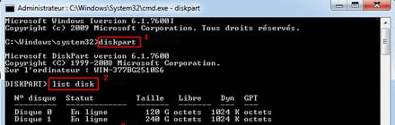

Cela t'ouvre une fenetre qui est l'invite de commande.
Copie et colle (ou tape)
DISKPART
(valide par entré)
Puis
list disk
Cela t'affiche la liste des disque dur présent et leur caractéristiques
Regarde si ton disque apparaît bien et si sa taille correspond.

Exemple :
ContributeurTu avais des données a récupérer avant de réinstaller ?
Quel tuto as tu suivis, peut tu donner le lien ?
Pour l'image on vois 2 disques , dont l'un est ta clé USB et l'autre ton disque dur .
Qui est qui d’après toi ?
Car je connais pas ton model de pc (pas donné) et ne sait donc pas quel serrait la taille du disque.
Tu semble avoir une clé usb de 60 go et malheureusement le disque dur la aussi fait 0 go.
As tu un boitier externe pour disque dur ?
Se serrai bien de brancher se disque en externe sur un autre pc pour le tester.
Oui j'en avais mais j'ai comme l'impression que c'est mal parti
Ma réponse ne s'est pas bien affichée désolé , le lien est le suivant : https://lecrabeinfo.net/installer-windows-7-8-10-mode-uefi.html
Le disque 0 qui est vide est celui du pc , la clé usb fait 58go
ContributeurActuellement , je pense que tes données sont perdues et que le disque est mort.
Mais vue qu'il est quand meme "reconnu" (enfin un peut) il est peut être récupérable avec un logiciel du fabriquant du disque par exemple .
