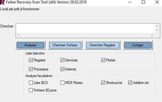

Télécharge FRST une fois téléchargé met-le sur le bureau puis ouvre-le tu auras ceci :
Puis coche la case shortcut comme ceci :
Clique sur Analyser à la fin de l'analyse tu auras trois fichiers texte sur le bureau FRST, Addition et Shortcut envoie ces rapports sur https://pjjoint.malekal.com/ puis donne les deux liens générés par Pjoint dans ton prochain message.
