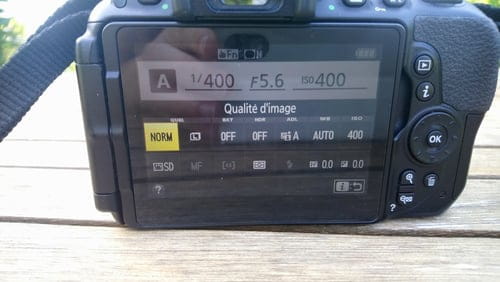

Je possède un appareil photo Nikon D5500 et depuis quelques temps, lorsque je prends une photo, mon appareil photo ne fait plus de mise au point, de plus à partir de 50mm (je possède un 18-105mm) je ne prend que des photos flous.

    1. Merci, effectivement sans faire exprès, j'ai dû le changer, j'ai remis en À, je suis donc en AF-A pour le mode de mise en point et en AF sélectif pour le mode de zone AF. Mon problème est resté le même.

    3. Mon boîtier est en A. Je l'utilise ainsi que son objectif depuis à peu près 10 mois et je n'avais jamais eu de problème de ce genre. J'ai un objectif DX. Merci.
    4. Réinitialise tous les réglages perso et retente une prise de vue en mode tout automatique.
    5. ça n'a rien changé malheureusement.
