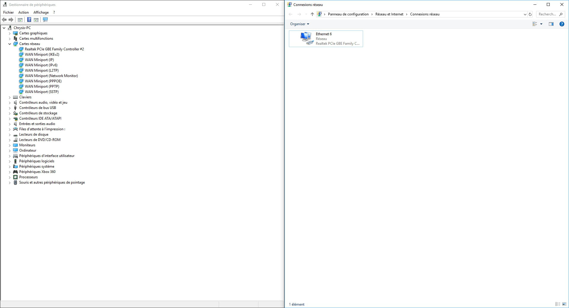

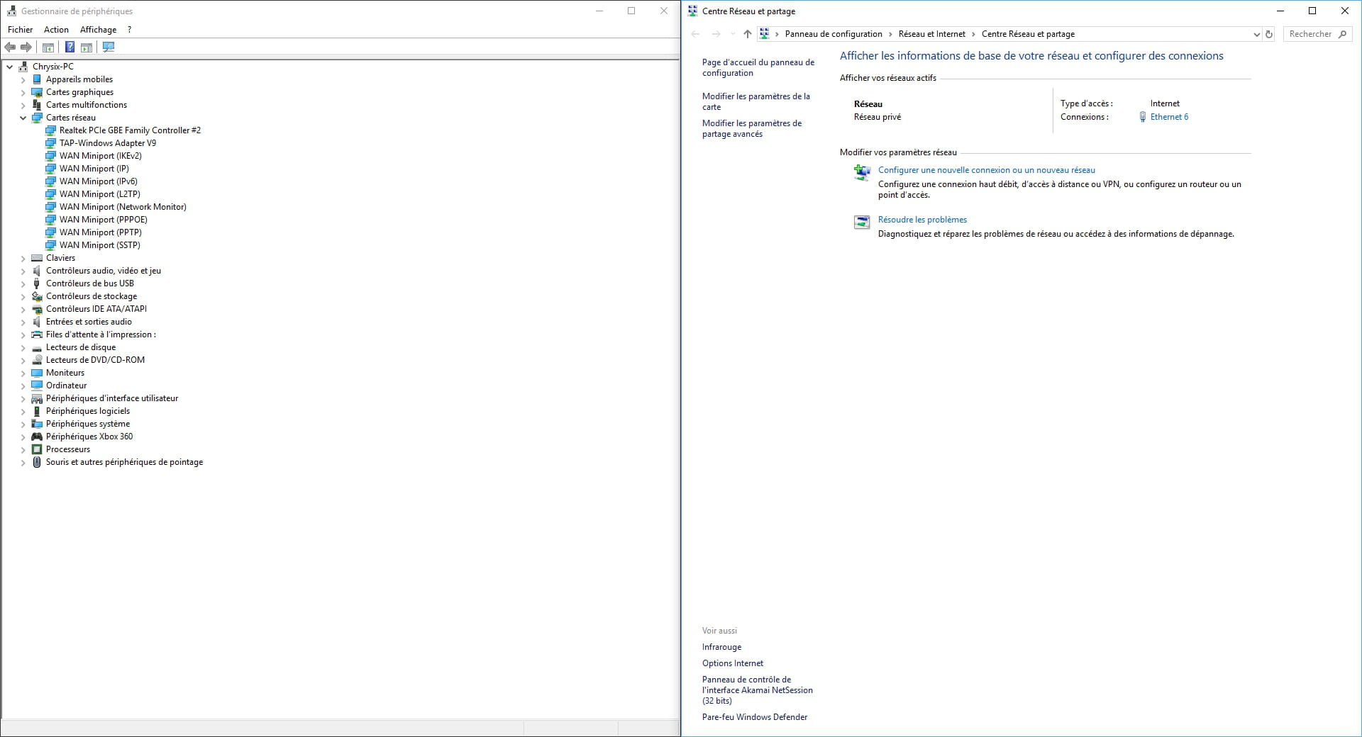

    ok, poste 1 capture d'écran:
    du gestionnaire de périphériques
    du centre de reseau et partage
    1. Chrysix Messages postés 40 Statut Membre
      Voilà :
  2. billmaxime Messages postés 50526 Date d'inscription   Statut Contributeur Dernière intervention   6 152
    re

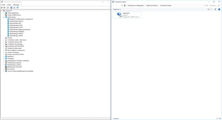

    il reste ceci
    pour la 2ème capture, tu n'as pas cliqué sur "modifier les paramètres de la carte reseau"
    après suppresion de "TAP V9", poste 1 capture des 2 pages
    merci
      Ok c'est bon c'est fait:
