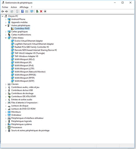

    regarde dans le gestionnaire de périphériques si tu as des ? ou /!\ jaune
    poste 1 capture d'écran de ton gestionnaire de périphériques >> https://www.commentcamarche.net/infos/25913-ccm-inserer-une-image-dans-une-discussion/
    1. Chrysix Messages postés 40 Statut Membre
      Oui, mon pc est bien sous Windows 10 en 64 bits et oui en effet j'ai bien un symbole attention sur mon gestionnaire des périphériques ce nommant "Contrôleur RAID"

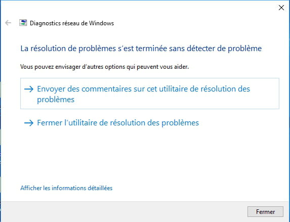

    ok, si tu cliques droit sur l'icône de connexion dans la barre des tâches, et que tu choisis "résoudre les problèmes" quels sont les messages qui apparaîssent?
      Il me disent qu'aucun problème n'a été détecté.

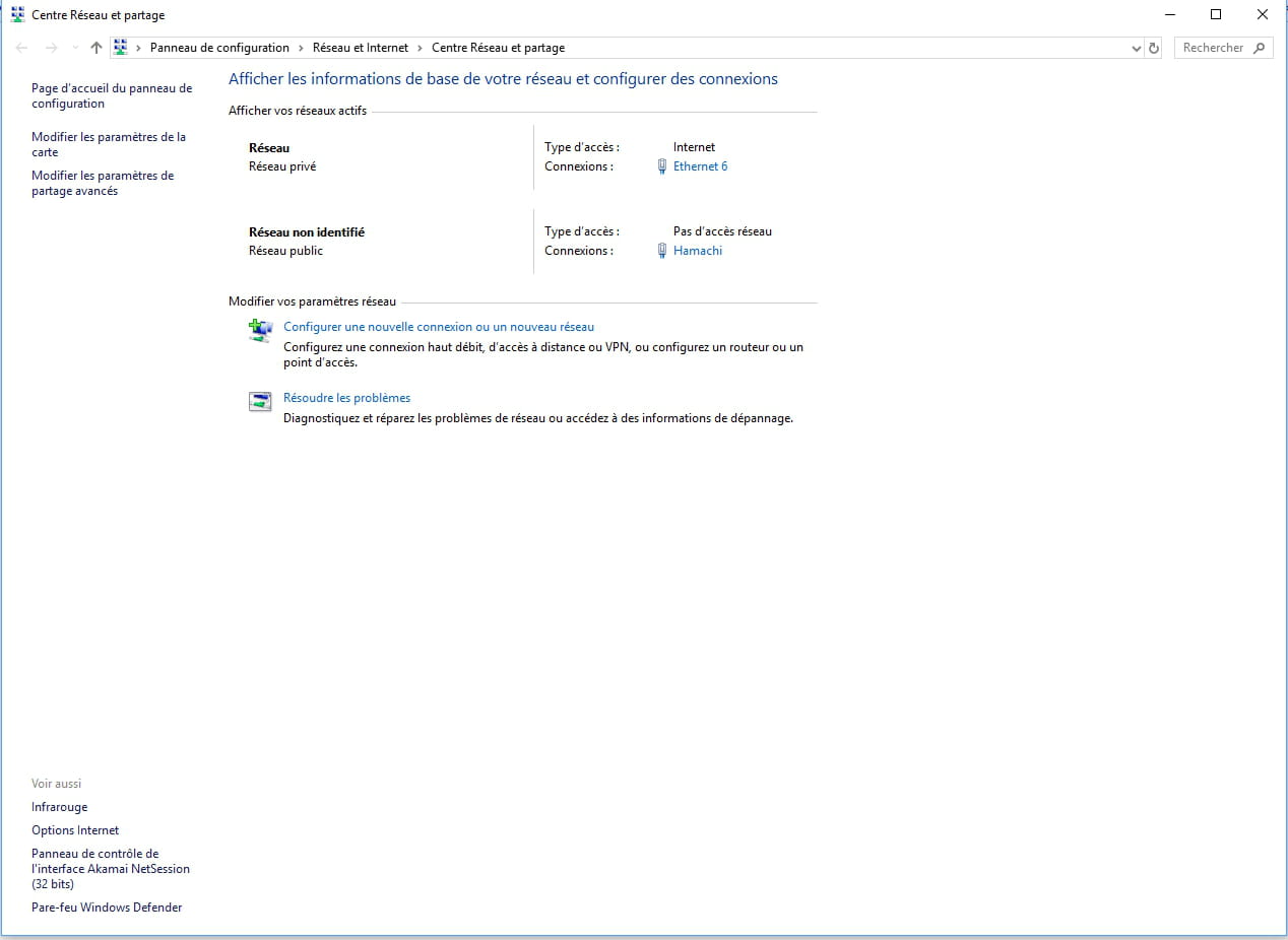

    clique droit sur l'icône de connexion dans la barre des tâches >> ouvrir le centre de reseau et partage
      Voilà :

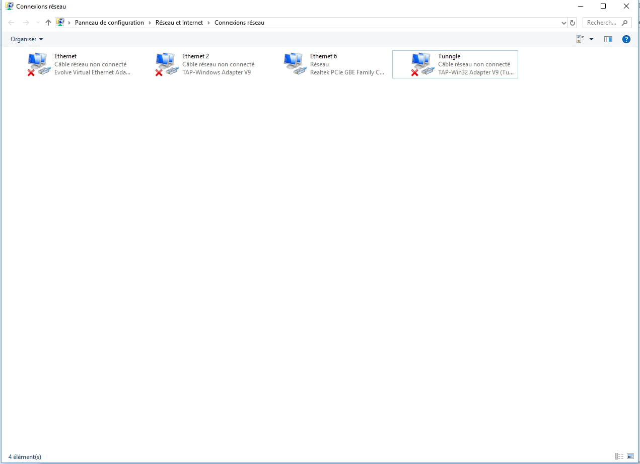

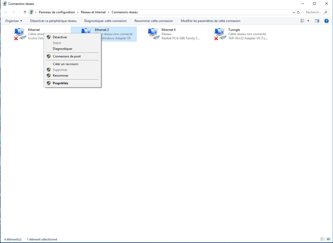

    ok, fait ceci et poste 1 capture d'écran
    clique droit sur la connexion reseau >> ouvrir le centre de reseau et partage
    dans la fenêtre qui s'ouvre >> colonne de gauche >> modifier les paramètres de la carte
      Voilà :

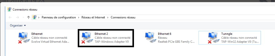

  18. billmaxime Messages postés 50539 Date d'inscription   Statut Contributeur Dernière intervention   6 154
    re
    active celui que j'ai entouré dans la capture d'écran et dit moi ce que ça donne
      Je ne peu pas l'activer

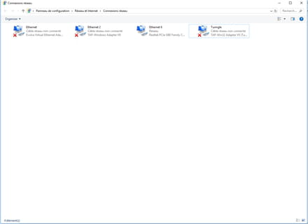

  20. billmaxime Messages postés 50539 Date d'inscription   Statut Contributeur Dernière intervention   6 154
    re
    Non je ne l'utilise plus du tout pourquoi ? le désactiver ?
    non, le désinstaller dans le gestonnaire de périphériques, et le TAP Adaptateur V9 aussi
    ensuite, regarde ce que ça donne pour la connexion et dans le centre de réseau et partage
      Ok c'est fait mais j'ai toujours rien
  21. billmaxime Messages postés 50539 Date d'inscription   Statut Contributeur Dernière intervention   6 154
    re
    vire aussi le Evole Virtual
    quand c'est fait, redémarre le pc
      Ok, donc c'est fait mais pareil j'ai rien
