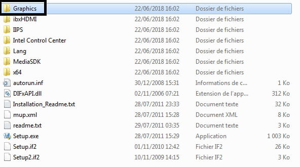

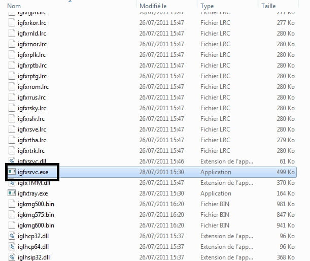

    Va sur le bureau
    Va dans le dossier du pilote dézippé --> VGA_Intel_HD_Graphics_Win7_64_Z815102462
    Dossier --> Graphics
    Sélectionne le fichier --> igfxsrvc.exe et OK

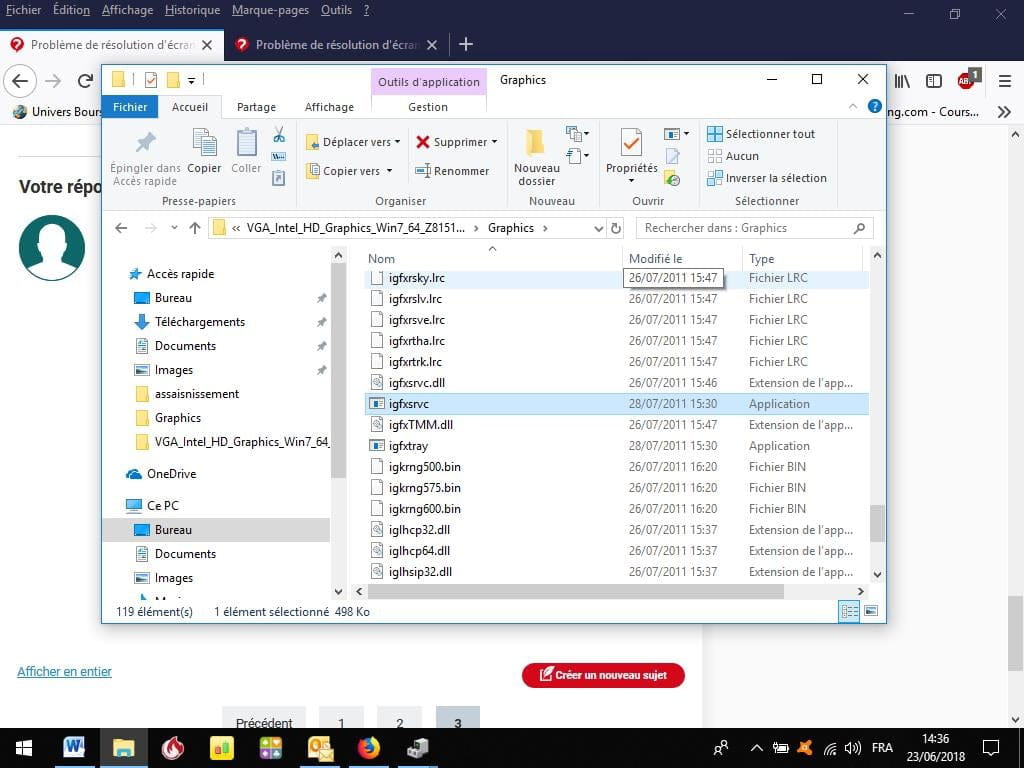

  7. yoff Messages postés 147 Statut Membre
    je ne comprend pas , par le chemein que tu indique j'ai l'image (1) ci dessous
    par contre par le chemin exploration des fichiers je trouve bien igfxsrvc image du bas .

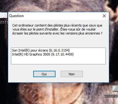

  11. kaneagle Messages postés 86278 Date d'inscription   Statut Modérateur Dernière intervention   14 682
    Va dans le gestionnaire de périphériques.
    Fais clic droit sur le périphérique
    Mettre à jour le pilote
    Parcourir mon ordinateur ......
    Disque fourni
    Parcourir
    Va dans tes documents
    Sélectionne le fichier --> igdlh64 et OK.
    Redémarre.
    Mes salutations billmaxime.
  12. yoff Messages postés 147 Statut Membre
    reponse
    mais je n'ai pas cliquer sur oui, non

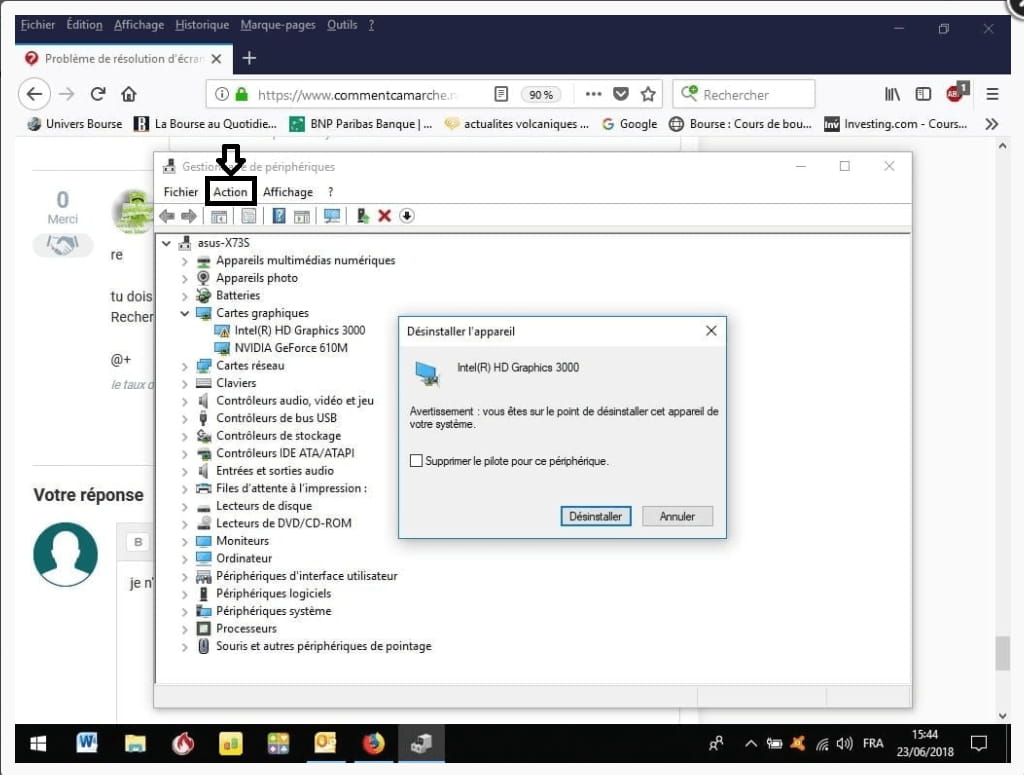

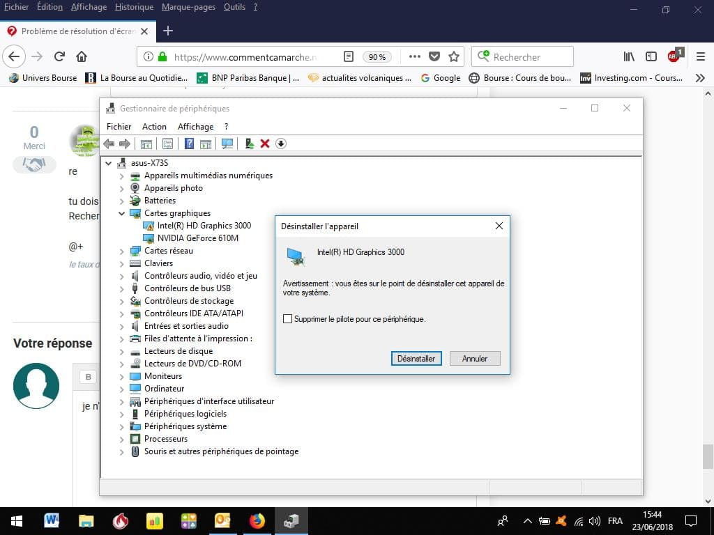

  13. kaneagle Messages postés 86278 Date d'inscription   Statut Modérateur Dernière intervention   14 682
    Gestionnaire des périphériques
    Cartes graphiques
    Fais clic droit sur le carte Intel
    Désinstaller
    Clique sur --> Action
    Rechercher les modifications sur le matériel.

  15. yoff Messages postés 147 Statut Membre
    par rapport au message de 15h14
    quand j'ai cliqué sur desinstaller
    il m'a supprime qq chose mais je n'ai pas bien vu
    qd je vais sur gestionnaire de périph
    je vois bien ma carte intel
    svp que dois je faire , le message de 15h20 ?
  16. billmaxime Messages postés 50522 Date d'inscription   Statut Contributeur Dernière intervention   6 149
    re
    tu dois faire ceci >> Clique sur --> Action
