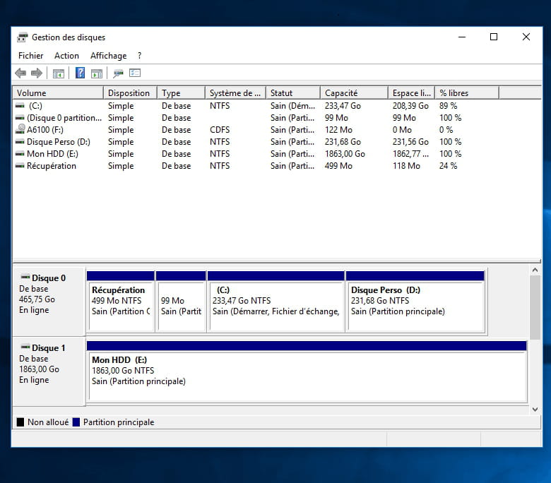

Pas utile d'avoir autan de place sur C
Clic droit sur C "Réduire" de 145 go (145 000 MO) et clic droit sur D "étendre" avec les 145 go que l'on viens de libérer.(par défaut c'est la taille max récupérable donc laisse par défaut)
Pour les lettres c'est normale.
La lettre E est attribuer a ton lecteur CD, donc tu lui donne la lettre F
E serra libre et tu la donne a ton hdd.

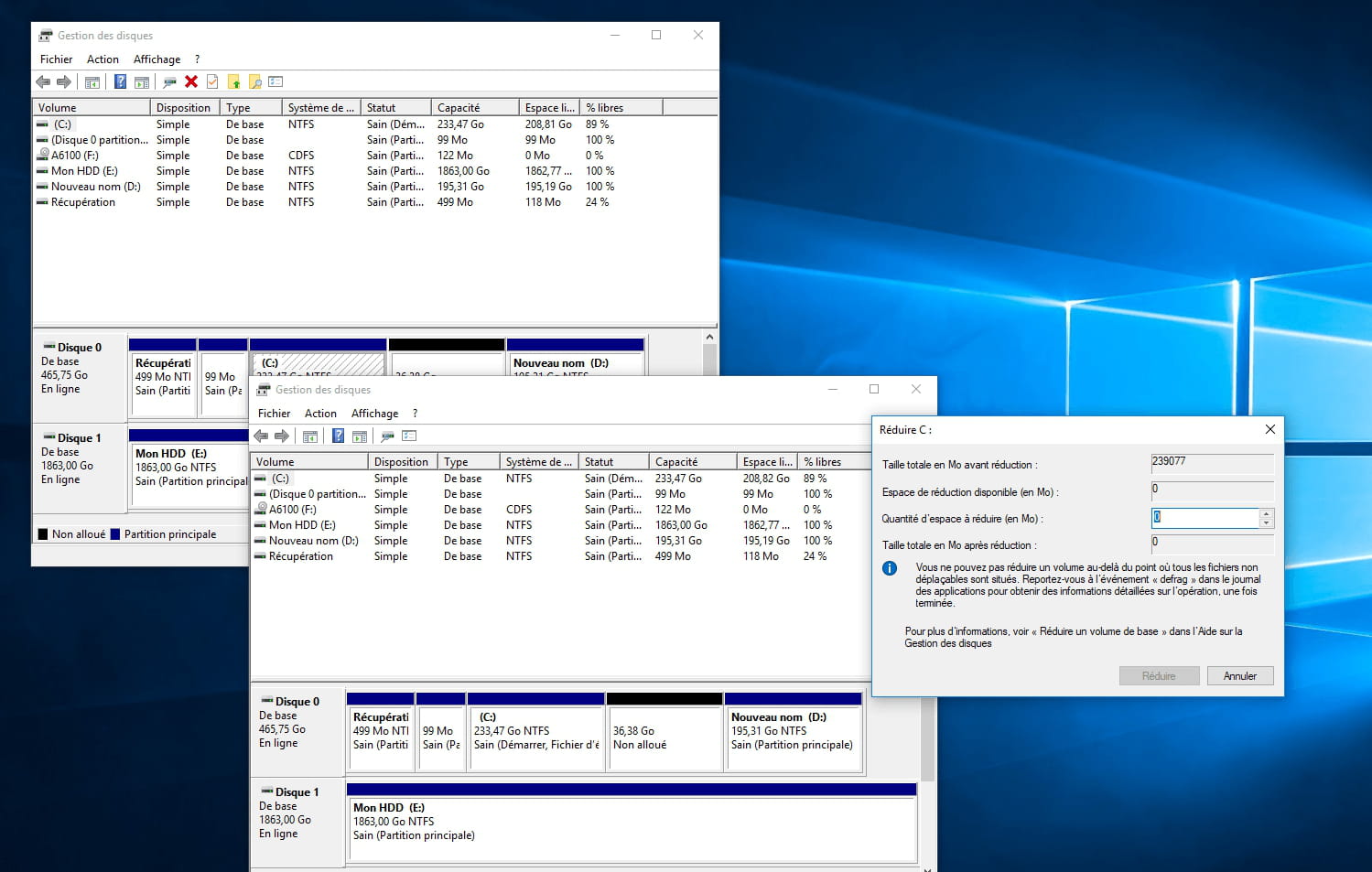

Voilà, je n'ai pas pu réduire autant que souhaité: refusé par Windows.
Cela te convient quand même ??
a toute.
a toute.
Ca c'est pas possible ?
(windows a une limite de taille donc en deux fois ca doit passé sinon indique moi l'erreur)

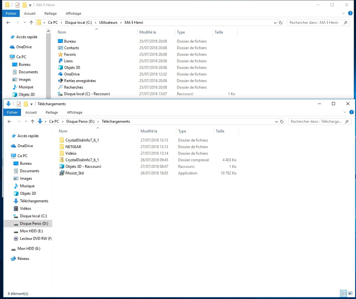

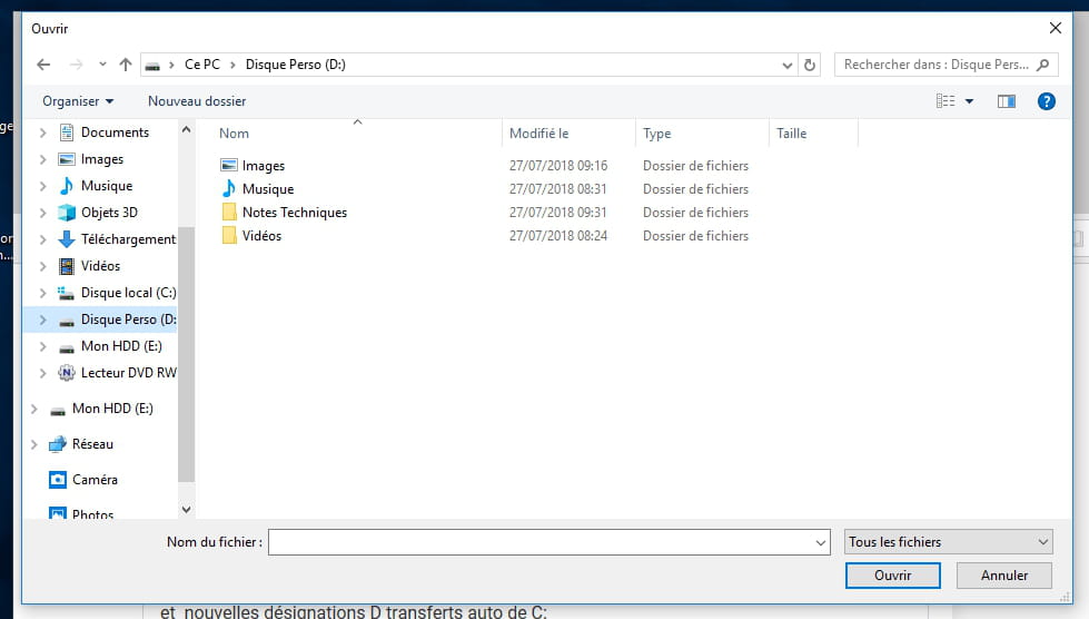

Je vais donc créer les dossiers sur D et ensuite les déplacer de C vers D
Et ferais le test comme tu me l'as indiqué"

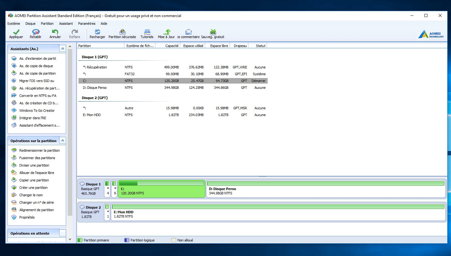

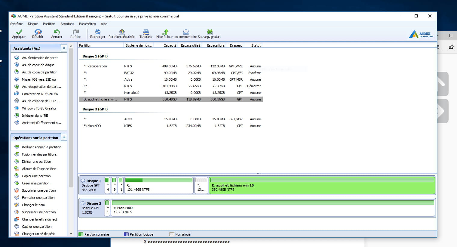

Sur ton image OK pour les partitions sauf les 13 Go au milieu qui ne servent a rien car non alloué.
Depuis gestion de disque de Windows ,
clic sur C choisi "étendre",
par défaut il donnera la taille de 13 go de l'espace non alloué a ajouté
, tu valide et les 13 go seront rattaché a c qui ferra donc 114 go.
Deplace aussi , Document et Téléchargement sur D.
L"avant derniére image tu etait a :
C = 101 go
D = 350 go
C'etait bien et il suffisait de rattaché les 13 go qui servait a rien a C
Avec le logiciel donné tu avais juste , a cliquer droit sur C et "allouer de l'espace libre" (ou sous windows "etendre") et cela aurait récupérer les 13 go pour C.
On aurait fini avec :
C = 114 go
D = 350 go
Bonne taille et plu aucun espace qui ne servait pas.
Derniére image c'est pire ... pourquoi tu as redonné autan d'espace a C ?
La je sais pas se que tu as fais, c'est le plus simple que l'on es eu a faire jusqu’à présent et tu coince dessus :-)
C = 101 go
D = 350 go
C = 114 go
D = 350 go
Tu peut laisser comme cela , mais les 230 de d risque d’être vite plein selon ton utilisation (tu gérera avec ton espace E)
Mais j'aurais bien aimé que tu réussisse car au fils du temps selon si une partition se remplie il faut que tu sache l'augmenter en prenant de l'espace sur l'autre.
