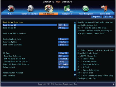

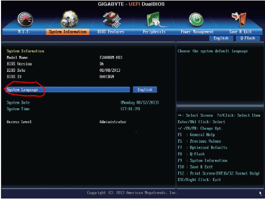

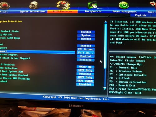

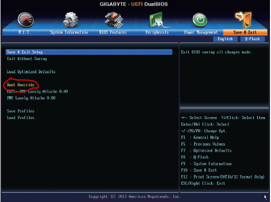

On vas faire des modification dans le bios pour voir pour lancé ta clé.
Grossièrement , on lance la clé en mode UEFI (surtout pas en legacy , hérité ou csm)
On cherche a désactivé une option qui pourrait bloquer par sécurité le démarrage uniquement sur le dd.
A chaque fois que tu ferra des modif , il faudra penser a sauvegarder en quittant.
_________________
Mais ton bios en francais , si il y a
______________
Donne moi une image de cet onglet que je vois les réglages
Et indique moi se qui se trouve , les choix qui sont donné dans les lignes "option boot priorities"
(on devrait y voir ton ssd et ta clé)

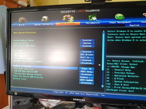

Ligne :
Boot Mode Selection > tu mets sur UEFI Only.

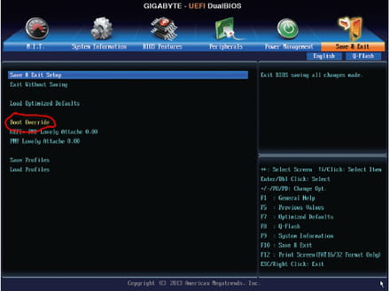

Dans le dernier onglet "save and exit" :
Je vois cette options intéressante
Boot Override
Allows you to select a device to boot immediately. Press <Enter> on the device you select and select Yes
to confirm. Your system will restart automatically and boot from that device.
En clair cela dit de sélectionné un autre support sur lequel vous souhaitez démarrer
Le pc vas rédémarrer sur se support.
Donc vas sur cette ligne et regarde si tu peut lancer ta clé d'installation.
Tout les bios sont différent, dit moi se que tu fais précisément a chaque manip de ta part.
En cas d'erreur on doit savoir remettre comme avant.
Ligne :
Boot Override

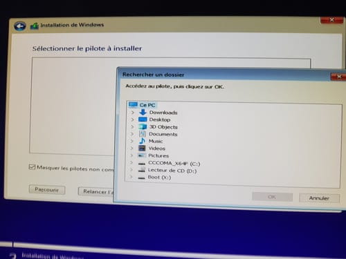

La clé lance windows, mais avec ou sans N° de clé, l'installation s'arrête sur : pas de pilote ??
Mais où le trouver ?

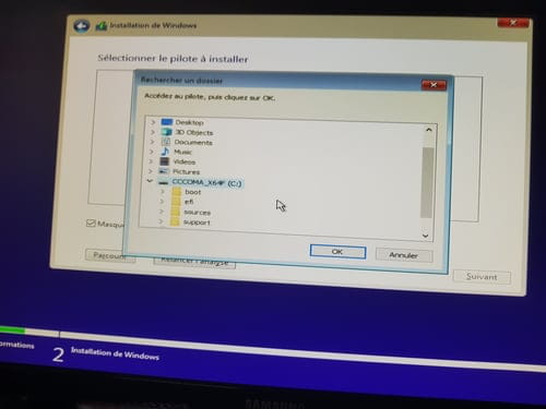

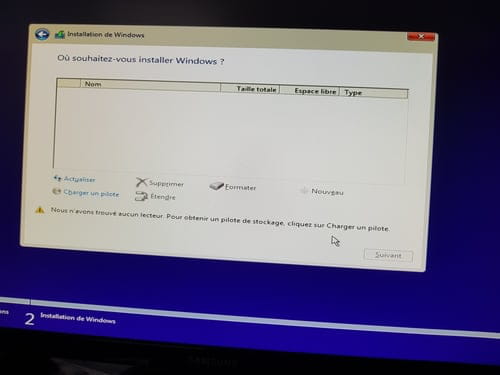

"La clé lance windows, mais avec ou sans N° de clé, l'installation s'arrête sur : pas de pilote ?? "
Faut etre beaucoup plus clair ou des photo , car a distance je vois pas et ne sait pas a quelle étape tu es.
avec ou sans N° de clé > normalement si le pc avait déjà eu Windows 10 famille , tu n'as pas l'étape demande de clé.
pas de pilote> t'es ou la ? au tableau de partition et ton ssd n'apparait pas ?

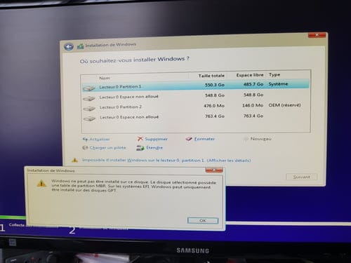

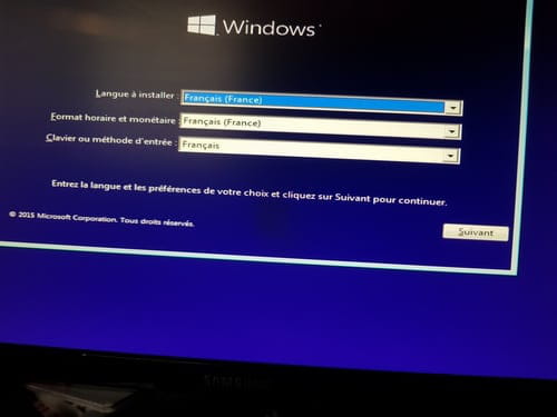

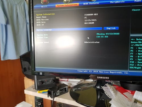

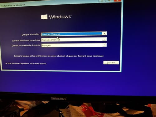

dBonjour,
Une précision comme language je n'ai le choix qu'entre: Allemand, Anglais et diverses languages asiatiques,j'ai donc validé "English", Date et heure c'est fait ( je ne connaîssais pas les incidences d'une non mise à jour !! Merci)
Tu me parles de "Windows famille" OR j'ai perçue ma machine nue et ai acheté un windows bien plaçé en prix: "WINDOWS 10 Pro"!!....les soucis avec la clé de "Boot" ne viendraient-ils pas de là ??
Je te mets ci-dessous les photos demandées, souhaitant que cela te convienne( ne te gênes surtout pas)
1/Image au redémarrage
2/Images du BIOS à cet instant:
Et Enfin
Je reste à ta disposition, demain je n'ai rien de spécial (à part Kyné respiratoire chez moi avec ce temps j'étouffe, mais on ne va pas se plaindre.
Bonne réception,
Cordialement.

Windows 10 famille / pro c'est le meme iso (avant il donnait le choix)
Petit doute , mais l'installation doit remettre le pro ou famille selon clé qu'il verra.
Refais ta clé d'installe comme dit plus haut meme iso et meme logiciel de création.
(l'iso normalement tu l'as toujours , donc c'est vite fait)

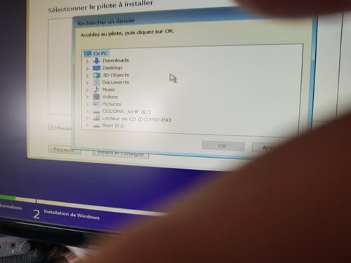

j'ai pris en compte tes remarques.
j'ai "essayé" d'installer win pro10 à partir du cd acheté, avec son N° de clé qui est bien reconnu.
je te joins ci-dessous,en image, ma progression (si tu veux plus d'élémens je suis, bien sur, à ta dispo.
voici:
Là je suis bloqué, mais avec la clé, CCMA.....n'apparaît pas ? et ce ne serait pas mon disque SSD ??
Bonne récetion, bon courage,
Cordialement.

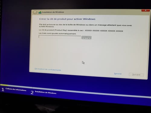

voici:

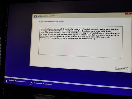

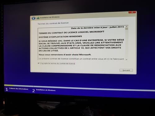

image 2 > normalement cette page de demande de clé ne s'affiche pas si tu as déjà eu Windows 10 installer sur ce pc.
Avais tu cette demande de clé avec l'installation de l'usb ???

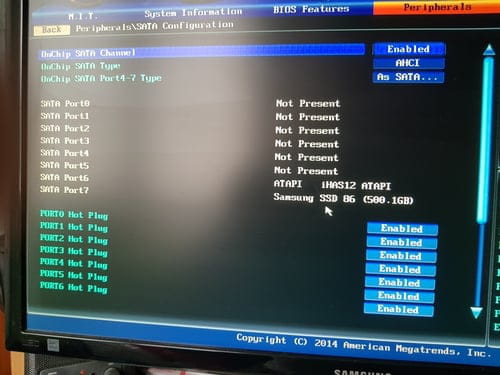

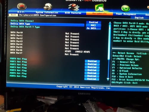

Image 5 > oui on a un soucis car ton ssd n'est pas reconnue.
Fouille dans le bios et vois si quelque part ton ssd se vois.

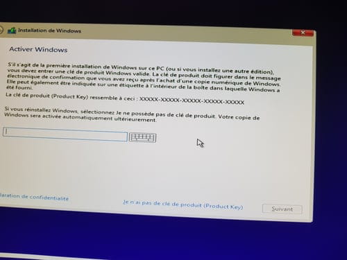

Voici avec la clé:
En relisant bien le texte, j'ai considéré qu'il y avait déjà eu une installation de windows sur ce PC,je ne sais si j'ai bien fait ? voilà ce que cela donne:
voici les résultats de list part:
Mes "bricolages" dans le BIOS:
IL est Question de "other OS" ??
Qu'est-ce CCCMOA....?

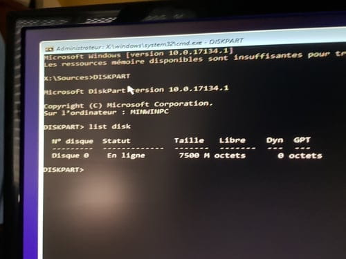

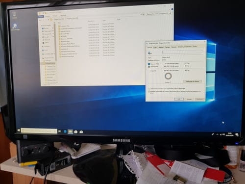

Moi qui pensait tout perdu !
tu as euune sacrée idée, Bravo et Merci
Alors, est_ce que je peux encore abuser de ton temps:
-comment remettre mes partitions au bon format:GPT ??
-Surtout, si c'est possible, comment mettre le système sur mon SSD ??, quel câbles utiliser ? comment faire de mon HDD "l'eslave" de mon SSD?

Passer en gpt oui mais cela vas tout supprimer et vue que l'on a pour l'instant un souci avec ton ssd , c'est une mauvaise idée de le faire maintenant. On garde la hdd tel quel pour l'instant. On le ferra après pour le mettre en stockage en plus.
Ne t'emballe pas ...
Je n'ai jamais dit de relancer une installation pour voir ton HDD, j'ai dit de regardé dans le BIOS.
Donc la se serrai ton hdd qui doit faire vers le 2 To
Mais ton ssd n'est toujours pas présent.
Il fait combien ?

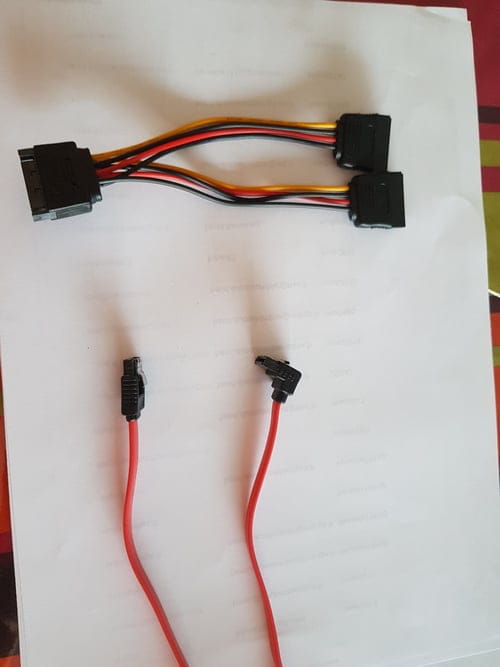

La tu débranché et rebranche ?

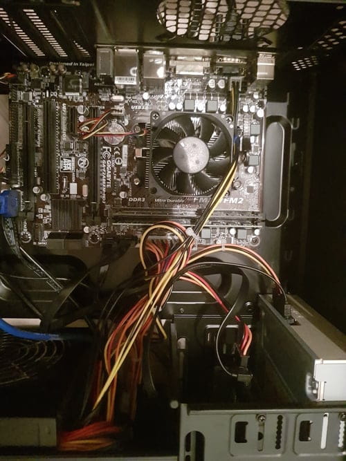

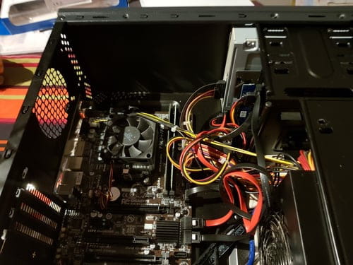

Je pense que tu l'as mal branché
Une photo du branchement si possible

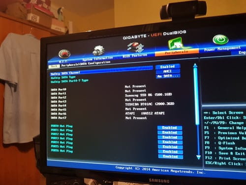

Ton ssd apparaît il dans les lignes sata de ton bios ?
(dans ces lignes tu devrait avoir ton hdd, c’était pour cela qu'il fallait le remettre, pour que tu vois et comprenne)
Si le bios ne vois pas ton ssd , Windows ne le verra jamais.
super,
j'ai donc débranché le hdd et rebranché le ssd et.....tu avais raison photo ci-après.
donc hdd et ssd fonctionnent !!tant mieux.
comment installer windows ? je continue ou reprends l'install avec la clé de boot?
branche le sur la première prise au lieu de la dernière , c'est plus propre et simple pour le reconnaître en cas de futur soucis.
Mieux pour la gestion de disque aussi .
Donc le ssd doit apparaître sur sata 0
Puis lance l'installation avec la clé USB que l'on avait faite.
(on verra si c'est le pro qui s’installe, sinon on reprendra l'installe)

l'image ci-dessous te montrera que cela fonctionne
mais qu'entends-tu par première prise?

Merci, tout es O. K
Je change le branchement demain.
Oui je. Compte utiliser mon hdd en stockage pur.
Pour les câbles : j'ai utilisé ceux du hdd. P
pour le SSD. J'ai bien 3 câbles (photos demain) mais cela va dépendre où l'on branche ?

Pour les cables
"j'ai utilisé ceux du hdd"
Il faut les meme, le pc doit avoir des alimentation de dispo et le sata se trouve en magasin.

bonjour,
donc je reformate mon hdd ?
voici la photo; il me faut commander 1 câble, o.k?
A toute,
Cordialement.
A toute,
Cordialement.
Ces câbles c'est un plus ?
Si oui c'est bon tu as se qu'il faut rien a commander.
En générale l'alimentation du pc comporte plusieurs prise d'alimentation pour accessoire (dd, lecteur disque ...) donc tu devrait en avoir des non utilisé.
Pour le câble rouge tu n'en as pas spécialement en plus ou bien dans la boite de la carte mère, donc il est possible qu'il soit a acheter. En magasin d'info (ou meme boulanger, darty ...) c'est plus simple que de commander , tu l'auras de suite.

Branche le sur prise 2 (c'est plus propre)
Au démarrage le windows dessus pourrait vouloir se lancer, tu aurais alors au démarrage un menu qui te demande sur quel windows démarrer.
Démarre bien sur le ssd.
Ensuite on test ton hdd puis selon résultat on le formatera et passera en gpt.
(gpt pas utile pour des données mais si plus tard tu veux remettre Windows dessus)
Me voilà enfin,
pas bien du tout aujourd'hui, beaucoup trop chaud depuis 15 jours, accablé par la chaleur et suis de ce fait plaçé sous ventilation, pas agréable du tout et empêche tout mobilité. Enfin
J'ai quand même "bossé" et voici le résultat. J'ai mis un certain temps à comprendre comment je devais m'y prendre ??! je ne comprends pas grand chose au "hard" c'est bien comme cela que l'on dit ? Mais tes compétences et patience font que je suis moins ignorant, je pense.
Photos Cablage avant et après:

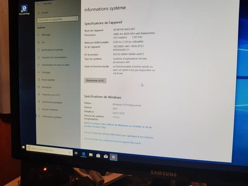

j'ai retirer la clé de "boot" et apparemment tout va bien . c'est bien windows 10 pro, photo:
les 2 dd sont reconnus, photo:
les résultats me laissent un peu perplexe, le ssd est o.k mais le hdd bizarre il ne ferait que 500go et ne contient qu'une partie de win + win old: quid de sa capacité (2 To) photos:
je pense avoir été complet, le hdd n'a pas toute sa capacité à cause des vieilles données windows ou conflit avec SSD ?
j'en réfère à l'expert (lol)
quand tout sera o.k j'essaierais de mettre ces câles plus proprement, tu es d'accord ?

Pour mieux supporter la chaleur, j'ai commencé plus tôt.
Que de bonnes nouvelles:
-Merci pour les astuces "capture d'écran, branchements disques etc..."
-les disques apparraîssent bien en 0: SSD et 1: HDD les 2 To sont là
- HDD diagnostic: état "correct" température: 33°
Je ne sais comment te remercier, en tout cas bravo et quelle précision dans le diagnostic.
Je vais maintenant procéder à l'effacement du HDD, si tu es d'accord. Tu m'as donné toutes les précisions pour le faire.
