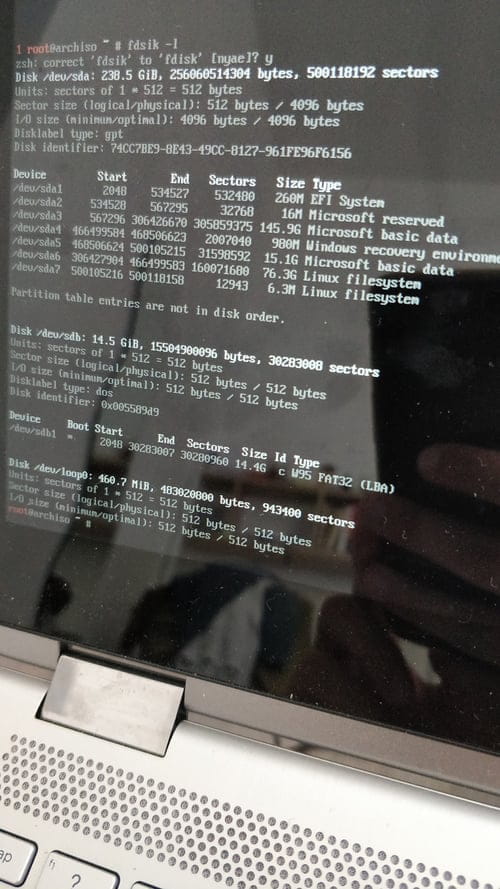

j'ai un hp pavilion x360 sous Windows 10. J'ai voulu faire un dual boot avec arch linux. Donc j'ai créé ma clef bootable. je l'ai lancé , j'ai commencé a créer les deux partitions ext4 et swap mais mon ordinateur c'est éteint et au redémarrage il ne trouve pas de système d'exploitation.
J'ai remis les paramètres du bios par défaut mais ça ne change rien Je ne sais plus trop quoi faire.

    1. bonjour, j'ai l'ai deja redemarré plusieurs fois ça ne change rien. j'ai appuyé sur F9 pour avoir le le menu des options d'amorcages il n'y a aucune options. arch est en mbr.
      je suis en train de booter une clef avec win 10 pour le reinstaller.

    2. Bonjour j'ai boote sur la clef, j'ai mes partition mais je sais pas quoi faire la
    3. ça ne t'a pas lancer l'installation ? ou tu a installer linux ?
      pour l'installer tu n'est pas censé créer tes partitions et installer depuis le liveusb (je ne sais même pas si c'est vraiment possible comme ça), mais depuis l'installateur, quand tu boot sur la clé tu n'a pas le choix entre live, install, graphic install ?
      (et je crois qu'il faut que ton installateur linux soit en GPT et le bios configurer en UEFI pour dualboot sans problème)
    4. il est bien possible d'installer grub sur la machine depuis le live usb, mais il faudrait que ton live usb soit en gpt.
    5. nan j'ai seulement Arch linux archiso x86_64 UEFI USB, UEFI shell x86_64 v1 , UEFI shell x86_64 v2, EFI default loader ou Reboot into firmware interface
