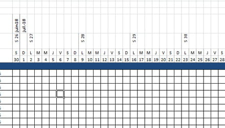

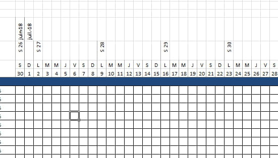

J'ai récupérer un fichier digramme de Gantt sur un site qui proposer un modèle. Il est très bien à peu de chose près. J'aimerais modifier l'affichage des semaines (à partir de K6 et K7).

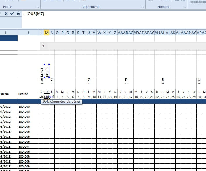

Je voudrais faire apparaître seulement les jours ouvrés (du lundi au vendredi) et non pas la semaine entière comme on le voit. Le problème c'est que les cellules sont liées et supprimer des colonnes ne suffit pas...
J'ai ce type de formule :

    sans fichier difficile de savoir le correctif à appliquer à coup sûr.
    Pour avoir le jour ouvré suivant d'une date :
    =SERIE.JOUR.OUVRE(L7;1)
    à tirer vers la droite
    Reste à voir si l'ensemble des formules s'adaptera à cette modif...
    eric

      c'est bien ce que je craignais. Beaucoup trop de choses à reprendre et ça deviendrait une usine à gaz.
      Le plus simple est d'ajouter une macro qui masque les colonnes.
      Décocher en F8 pour ne plus afficher les WE.
      https://www.cjoint.com/c/HFhjd2qaKfz
