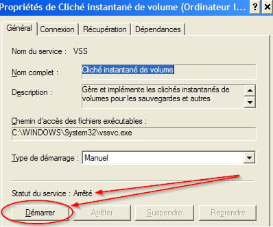

    J'avais la version 2014 free pour W10 - 1709
    https://www.paragon-software.com/free/br-free/
    Mais je n'ai pas trouvé en gratuit une version pour W10-1803
    tu as peut-être raison
    J'avais trouvé sur le Net ce conseil mais qui ne donne rien
    Merci d'avoir répondu
    Bon après-midi
