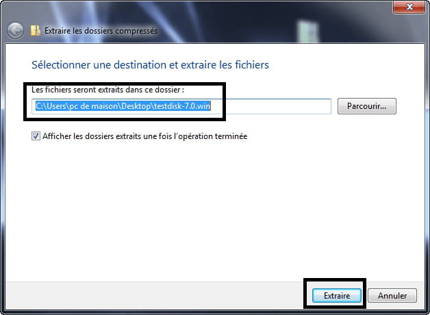

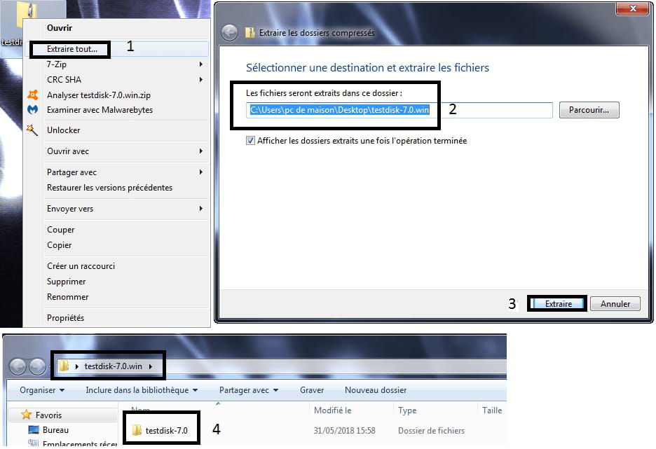

  7. Contributeur
    re
    quand le fichier zippé est sur ton bureau, clique droit dessus et choisi "extraire tout"
    dans la fenêtre qui s'ouvre, tu laisses le fichier de destination et tu cliques sur "extraire"
    en image:
    1. ok jai fais ça. j'ai essayer d'extraire ce qu'il y avait dans "utilisateur" sa me sort ce qu'il y a et quand je veux ouvrir le dossier "nico" ou il y a tous mes trucs ça me met "redondance cyclique". du coup j'ai essayer d'extraire ce qu'il y avait dans "nico" et là ça me marque "les dossiers compressés n'ont pas ou créer de répertoires. vérifiez que le répertoire n'existe pas déjà et que le chemin d'accés entré est valide"

  9. Contributeur
    re
    ok, et quand tu cliques sur "extraire" dans la fenêtre qui s'ouvre, tu as bien le fichier dézippé qui s'affiche sur le bureau?
    chez moi, ça fait ceci:
    tu as la même chose?

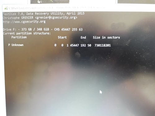

    tu as dans d'inscrit/trouver par Testdisk dans ceci >> Les partitions trouvées sur le disque sont affichées.
    tu vois ton DD externe?
    1. J'ai ça
  11. Contributeur
    re
    J'ai ça
    tu as quoi, je ne vois rien
    1. jai mis la photo

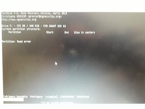

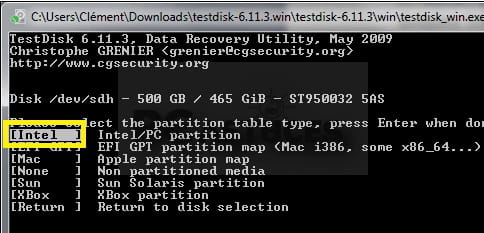

  12. Contributeur
    re
    ok, j'ai vu la photo
    tu n'as pas l'option Wrhite car tu n'as pas sélectionné Intel la page N°3
    1. Ok maintenant j'ai ça

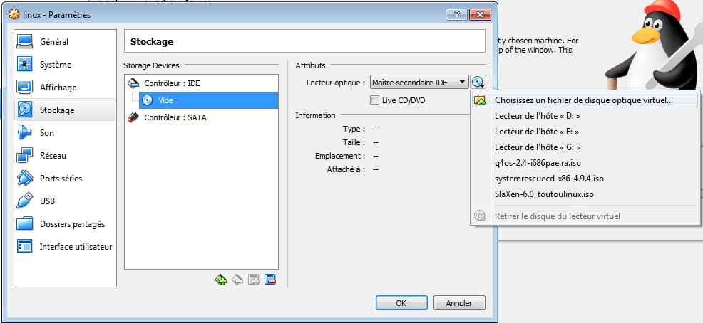

  18. télécharge virtualbox
    tu as un autre support externe pour mettre les données ou pas ?
    tu as une bonne connexion pour pas prendre trop de temps à télécharger 2go ?
    1. oui j'ai un un autre dd externe pour mettre les données ms là je peux plus entrer dans mon dd f il me marque que je n'ai plus les droits et quand fa fais clic droit propriété je n'ai plus l'onglet sécurité qui apparait du coup je sais pas comment faire

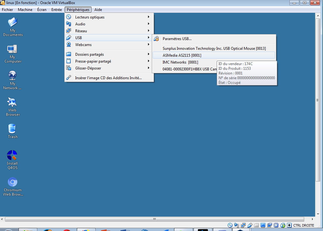

    2. télécharge https://sourceforge.net/projects/q4os/files/
      sur virtualbox fait nouvelle > dans le nom met linux, le type et la version devrait changer en linux, tu fait suivant, met 1028 à 3072Mo de ram selon ce que tu as de disponible sur ton ordi, tu fait ne pas ajouter de disque virtuel > créer, ensuite tu sélectionne ta vm (virtual machine) > configurer > stockage, tu sélectionne le disque "vide", tu fait choisir un disque et tu sélectionne l'iso q4os :
      et tu démarre la vm, tu choisis q4os live.
      une fois démarre, ferme les fenêtres qui s'ouvre, branche tes disques dur et en haut dans périphériques > usb, tu clic sur tes 2 disques (par exemple pour le mien c'est asmedia) :
      ensuite tu vas sur My computer > storage media, tes disques devrait apparaitre.
