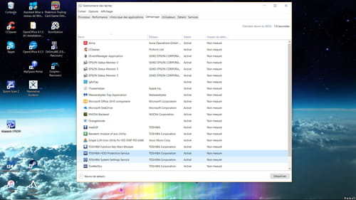

Comme indiqué dans le titre, ça fait un long moment que lorsque j’éteins mon PC, on me dit que l'application Toshiba Flash Cards empêche mon PC de s'eteindre, je suis donc obligé de cliquer sur "arrêter quand même". Dans le même temps, depuis que j'ai ce soucis, mon PC a d'énormes lags, et rame énormément. Je ne sais pas comment régler le problème, je viens donc vous demander de l'aide.
Si l'un de vous sait comment m'aider, ça serait fortement apprécié.
Merci d'avance !

  1. gugu01 Messages postés 15669 Date d'inscription   Statut Contributeur Dernière intervention   4 702
    Ce doit être Function key qui se ferme mal et t’empêche d’éteindre.
    Il apparaît dans la capture du gestionnaire de tache que tu as donné.
    Pour test :
    Sélectionne la ligne et fait fin de tache.
    Juste aprés éteins le pc
    redis moi si soucis d’arrêt ou non.

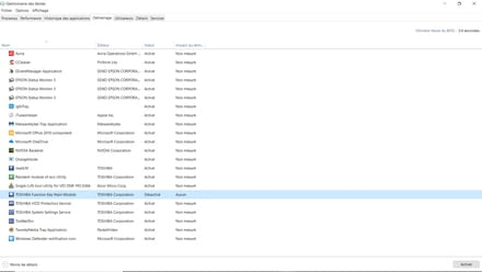

    1. MiraiKurama Messages postés 12 Statut Membre
      Toujours le même soucis, même après désactivation...
    2. JuanLucas38 Messages postés 59 Statut Membre 4 > MiraiKurama Messages postés 12 Statut Membre
      Tu l'as désactivé au démarrage mais as tu bien redémarré ton pc après l’avoir désactivé ?
    3. gugu01 Messages postés 15669 Date d'inscription   Statut Contributeur Dernière intervention   4 702
      Oups je me suis trompé , je pensait voir l'onglet processus dans ton image précédente (pas tres nette lol)
      (et d'ou le "fin de tache" demandé impossible aussi )
      Mais c'est pas plus mal par l'onglet démarrage .
      éteins a nouveau ton pc pour voir
      (car le changement depuis l 'onglet démarrage n as pris effet que au redémarrage que tu viens de faire et non a l’arrêt, tu suit ?)
      Si toujours pareil désactive tout les Toshiba
      essai l arrêt.
      (idem le premier arrêt et démarrage prends en compte le changement, et le second arrêt donnera le résultat positif ou non)
    4. MiraiKurama Messages postés 12 Statut Membre
      Effectivement j'avais pas compris qu'il fallait redémarrer pour que le changement soit pris en compte. Du coup j'ai redémarré, puis éteint mon PC à plusieurs reprises pour vérifier, et merci les gars ça fonctionne ! Du coup le fait de le désactiver n'a pas d'impact sur des fonctions du PC ?

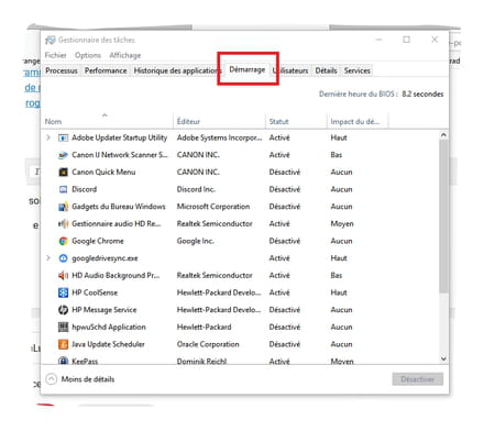

  3. JuanLucas38 Messages postés 59 Statut Membre 4
    Est-ce que tu le trouve dans le gestionnaire des taches dans l'onglet démarrage ?
    Si oui mets le sur désactiver.
      Voilà ce que je vois, pas de Toshiba Flash Cards
