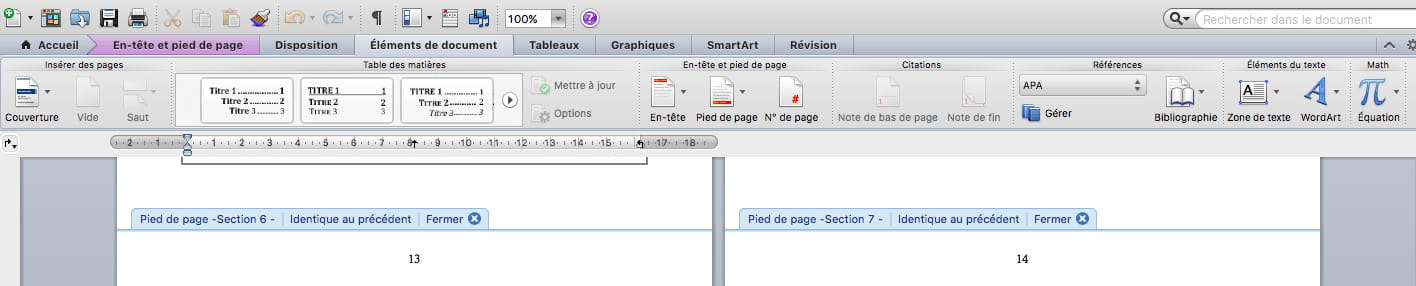

    1. anaiscl Messages postés 13 Statut Membre
      Merci pour votre réponse, en fait, je ne dispose pas de la même version que vous, je ne sais pas sur quel bouton appuyer, ceux que j'ai testé n'ont rien donné (je vous mets une capture d'écran de ce que j'ai à l'écran)?

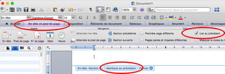

      1. Aliboron Martin Messages postés 3665 Date d'inscription   Statut Contributeur Dernière intervention   994 > anaiscl Messages postés 13 Statut Membre
        En effet, dans la précipitation j'ai oublié de le faire avec Word 2011. Mais ça ne change pas grand chose, si ce n'est qu'on a une case à cocher plutôt qu'un bouton :
        Et, pour accéder au format des numéros de page, il faut passer par le menu "Insertion" > "Numéros de page..."
    2. anaiscl Messages postés 13 Statut Membre
      Merci beaucoup, mon principal soucis est réglé, je n'avais pas trouvé cette petite case.
