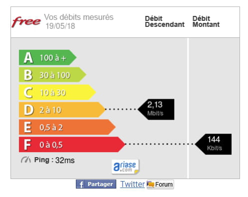

Mon problème est très simple, sous Chrome j'ai une connexion à 56k (?!!) alors que sous Edge ma connexion ADSL fonctionne plus que bien. (Cf: les deux tests si dessous)
Chrome: 0,02 MBs
Edge: 38 MB/s
J'ai passé le PC à l'antivurus (Bitdefender), CCleaner, un logiciel anti malware: aucune menace détectée.
J'ai viré ma seule extension de Chrome (Adblock) et réinitialisé tous les paramètres: rien à faire, la navigation sous Chrome est impossible.

    Il n'y a pas d'infection, fait un test sur Google Chrome sur https://www.speedtest.net/fr
    2
    1. Malburet Messages postés 3 Statut Membre
      Jai un gros "LATENCY TEST ERROR" en rouge sous Chrome…..
      Et: Ping 39 ms Download 11.30 Mbps Upload 0.79 Mbp shttps://www.speedtest.net/result/7322492889 sous Edge….

    Au final la solution à été de désinstaller Chrome et surtout de supprimer le fichier C:\Users\Nom\AppData\Local.
    Pour l'instant ça tient comme cela.... je verrai bien à l'avenir.
    Le mystère reste toutefois entier....
