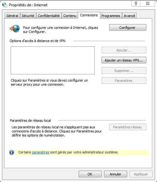

Bonsoir tout le monde,
Je suis un tutoriel sur https://www.malekal.com/tutoriel-farbar-recovery-scan-tool-frst/#fix car je pense avoir un "Proxy Hijacker" (dans les options de connexions Internet je n'arrive pas à changer le proxy) et je suis à l'étape où je dois partager mes rapports d'analyse FRST :

PS: Vous trouverez ci-joint une capture de mon problème

    Pas de proxy configuré.

    Voici la correction à effectuer avec FRST. Tu peux t'aider de cette note explicative avec des captures d'écran.
    Relance FRST puis sur ton clavier appuyer sur la touche CTRL + Y.
    Le bloc-note va s'ouvrir, copie/colle ceci.
    CreateRestorePoint:
    CloseProcesses:
    HKLM\...\Run: [iTunesHelper] => C:\Program Files\iTunes\iTunesHelper.exe [298296 2018-01-22] (Apple Inc.)
    Hosts:
    EmptyTemp:
    RemoveProxy:
    Reboot:
    Enregistre le contenu par le menu fichier puis enregistrer.
    Ferme le bloc-note, retourne sur FRST et clique sur le bouton "Corriger / Fix"
    Un redémarrage sera peut-être nécessaire et automatique.
    Un fichier texte apparaît, copie/colle le contenu ici dans un nouveau message.

    1. Bonjour Malekal,
      Désolé pour cette réponse aussi tardive, après avoir effectué la correction sur FRST et le redémarrage de mon PC, le "Proxy Hijacker" n'est plus présent donc je peux enfin paramétrer le proxy.

  2. Modérateur
    de rien,
    sinon c'est venu probablement avec KMSpico...
    donc attention à ce que tu télécharges.
