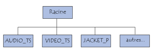

    Ce que tu décris ressemble assez à un structure DVD-Vidéo qui se compose de deux répertoires AUDIO_TS (vide) et VIDEO_TS contenant les fichiers IFO, BUP et VOB.
    La structure est souvent celle-ci (les répertoires JACKET ou autres ne sont pas présent):

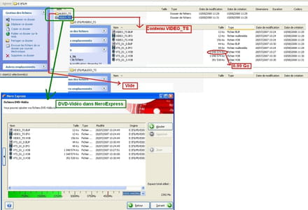

    Le contenu d'un DVD-Vidéo ressemble à ça par exemple (cela a été réalisé avec une ancienne mouture de Nero mais ça n'a aucune importance) :

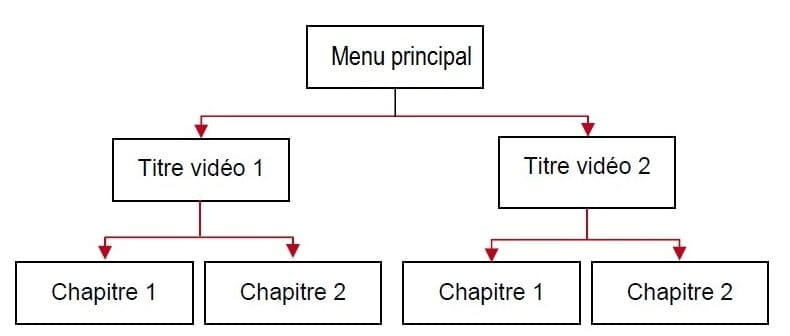

    Schématiquement pour un DVD-Vidéo comportant 2 Titres (chapitres) et des "sous-chapitres" on a cette architecture en gros :
