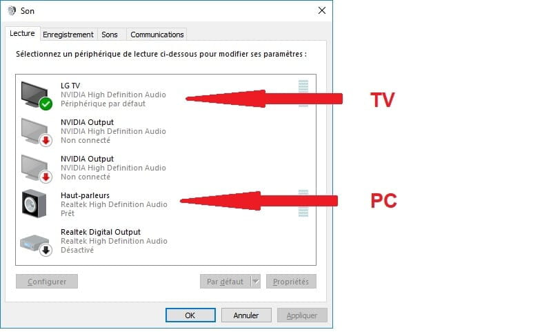

Vérifier que dans le Panneau de Configuration au niveau du son que ce soit bien la TV qui soit activée et non l'ordinateur/haut-parleurs de celui-ci.
Je résume :
1. Cliquez sur Démarrer > Panneau de configuration
2. Dans le Panneau de configuration, cliquez sur Matériel et audio
3. Cliquez sur Son
Si vous voyez votre TV alors il faut que ce soit ce périphérique qui doit être activée
Chez moi, cela donne ça par exemple :
