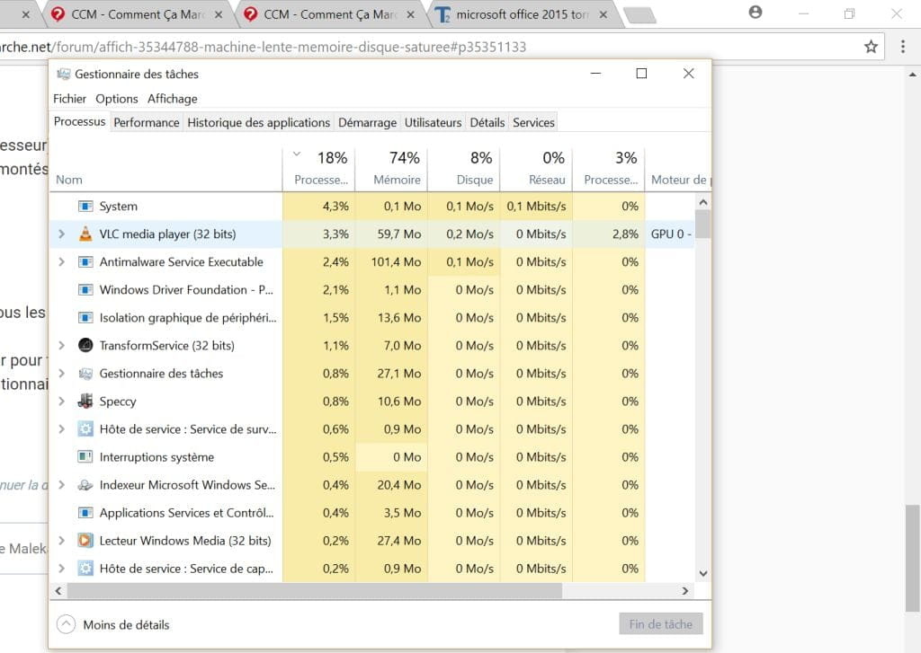

  3. mika0000 Messages postés 739 Statut Membre 48
    Bonjour malekal,
    Voici l'image du gestionnaire de taches.
    J'ai désinstallé les programmes, et ça se comporte déjà beaucoup mieux
    speecy indique 58 degre pour le CPU et 54 pour la carte graphique
    1. Malekal_morte- Messages postés 178136 Date d'inscription   Statut Modérateur, Contributeur sécurité Dernière intervention   24 712
      Tu peux trier par utilisation mémoire pour voir ?
      Après 74% avec 4Go de RAM avec Google Chrome ouvert, ça me paraît pas si grave.
  5. mika0000 Messages postés 739 Statut Membre 48
    j'ai 4 fenetres chromes ouvertes, mais ça marque 11
      ouaip donc c'est lié à Chrome et le fait d'avoir 4 Go.
      Je ne pense pas que ce soit tant anormal que cela.
