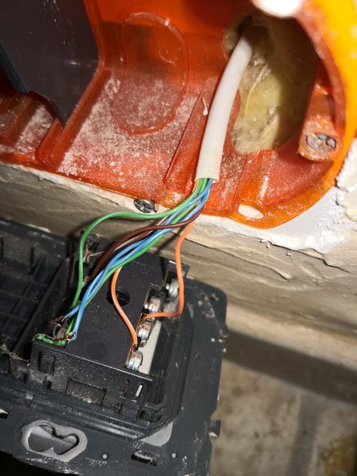

J'ai un soucis avec le raccordement d'une prise téléphone, je souhaite brancher ma box mais rien n'y fait ça ne fonctionne pas.

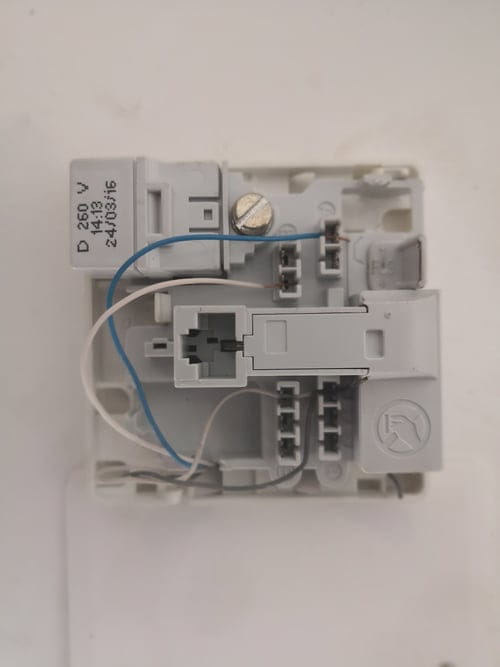

J'ai regardé dans le bureau où ça fonctionne mais c'est un raccordement standard gris/blanc (c'est débranché sur la photo c'est normal hein)

  2. Salut,
    là c'est un câble cat5 que tu montres, il faut vérifier à l'autre bout où arrive cette paire bleu/blanc-bleu que l'on voit en 1/3 de ta prise.
    Vu le câblage, je pense que ça arrive sur une autre prise pareille, c'est tout.
    La première chose à faire, contrairement à ce qui a été écrit plus haut, c'est de repérer tes câbles et où ils vont.
    as tu deux câbles sur la prise qui fonctionne ?
    as tu une réglette 12 plots ou un DTI ?
    Un câble a toujours deux bouts.
    1. J'ai essayé de brancher bleu, bleu/blanc et les autres couleurs mais rien ne marche. J'ai une prise dti oui pourquoi.?
    2. @AzaNiiJe t'ai dit de repérer quels câbles partent et arrivent où ....
      combien de câbles sortent du DTI (à droite) ?
    3. Voici ce que j'ai dans mon dti
    4. @AzaNiiOK,
      un seul câble sort avec la paire gris blanc en bas sur ta photo, en haut, c'est l'arrivée de la ligne.
      Donc certainement une seule prise raccordée, celle que tu utilises.
      il faut que tu trouves où arrivent les câbles de deux autres prises, en tout cas, pas ici.
    5. Oui c'est pour cela que ça fonctionne dans le bureau. A moi maintenant de trouver où arrivent les autres, je ne vois pas trop où mais je vais creuser.
