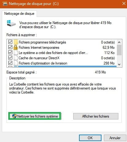

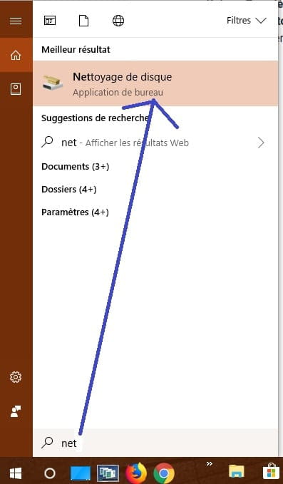

      Dans le champs de recherche Cortana tape → nettoyage disque
      Tape seulement les 3 premières lettres , ensuite nettoyage disque apparait , tu l 'ouvre.

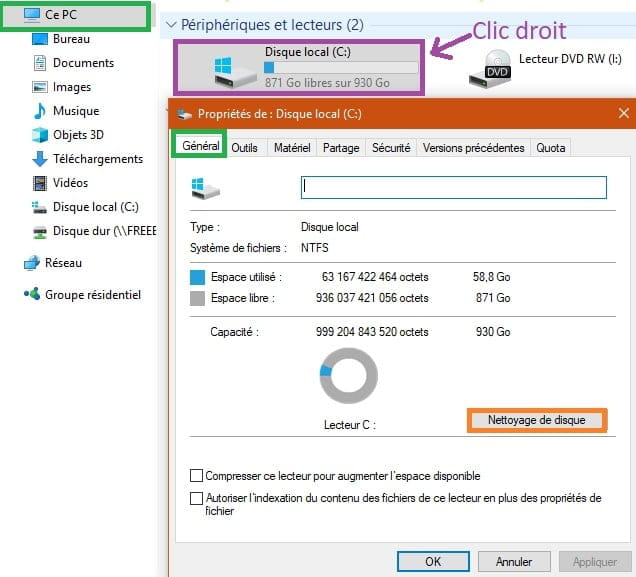

      Ou bien clic sur l 'icône du Bureau → CE-PC
      Clic droit sur → Disque local (C)
      Puis → Propriété
      Et enfin →Nettoyage disque (il est dans l 'onglet Général)
      Tu peux cocher toutes les cases

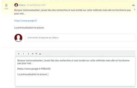

      1. Bonjour tontonsebastien, j'avais fais des recherches et suis tombé sur cette méthode mais elle ne fonctionne pas pour moi...
        https://www.google.fr
        La prévisualisation le prouve :

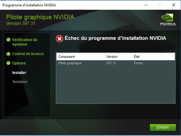

          2. Impossible de réinstaller quoi que ce soit, voici l'erreur que je reçois :

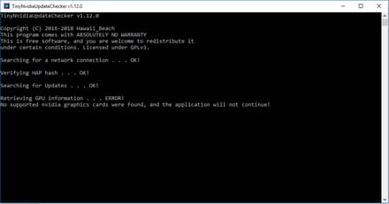

            Quant à TinyNvidiaUpdateChecker, j'ai cette erreur en mode normal et ne peux pas le lancer en mode sans échec :

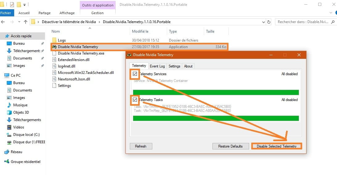

              Essaies comme ceci:
              • 1- Tu vas désactiver la télémétrie de Nvidia si présent → 3 tâches dans le Planificateur de tâches: NvTmMon, NvTmRep et NvTmRepOnLogon
              2 solutions pour y parvenir :
              -Manuellement
              regarde sur cette page
              - Avec le logiciel Disable-Nvidia-Telemetry ici
              Tu as un Setup.exe (Disable.Nvidia.Telemetry.1.1.0.16.Setup.exe)
              ou bien avec la version portable (Disable.Nvidia.Telemetry.1.1.0.16.Portable.exe)
              Lance Disable Nvidia Telemetry en Administrateur
              Coche les 2 cases puis → Disabled Select Telemetry
              tu auras le message → All Disabled
              Redémarre le PC
              Exemple avec la version portable

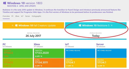

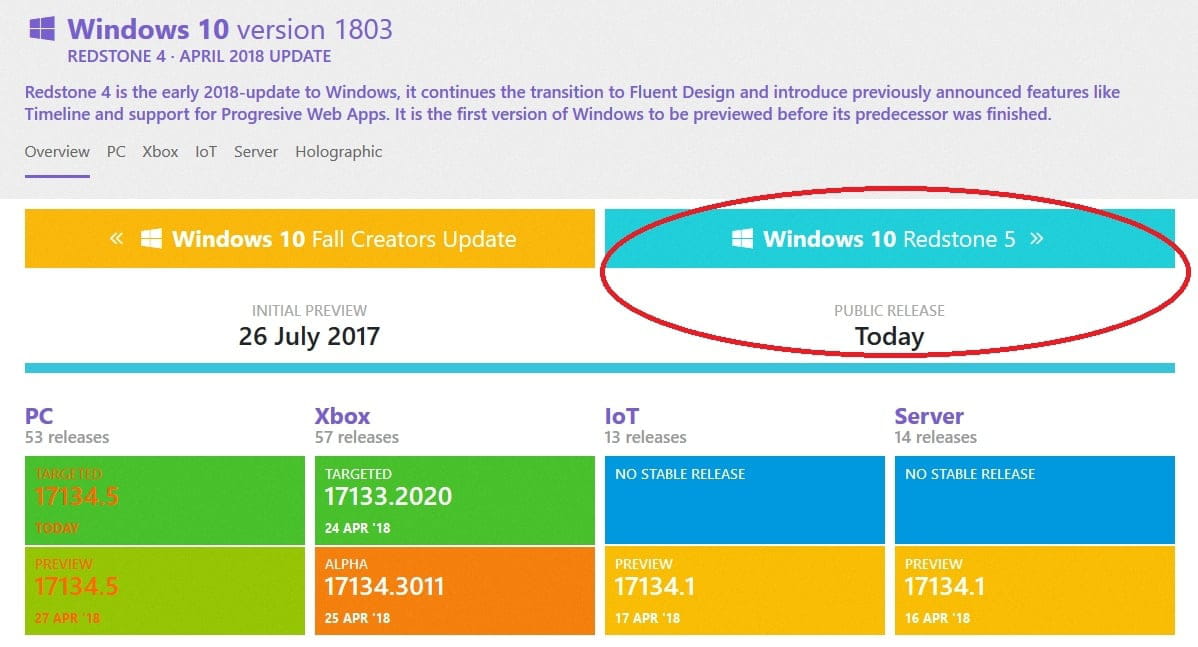

              Si échec des procédures proposées , il te faudrait certainement réinitialiser le PC en conservant tes documents mais comme tu as un dual boot tu risque fort de le perdre c 'est la question à se poser.
              Ou bien encore attends la nouvelle mise à jour , la mise à niveau va être proposée prochainement
              C 'est la Spring Cretor 1803 (April 2018 Update ou mise à jour d' avril 2018)
              Elle aurait du sortir ce même jour du moins en iso

                Tente d 'installer la mise à jour 1803 , et vois le comportement par la suite
                Regarde ce qui m 'est arrivé après avoir installé la 1803 ici
                Ce n 'est pas plus mal , car à présent j 'ai le dernier pilote Nvidia , bien que celui-çi fonctionné trés avant la mise à jour
