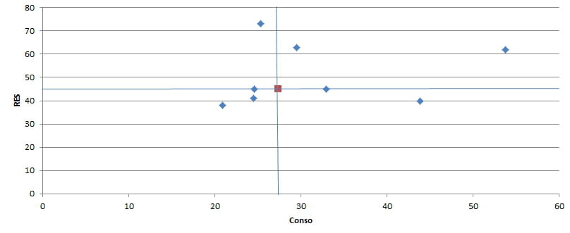

J'explique mon problème. Je réalise actuellement un nuage de point en programmation VBA. Pour ce faire, j'ai des données de consommation d'antibiotiques et de résistances bactériennes à ces antibiotiques (consommation en abscisse et résistance en ordonnée). J'ai ces données pour une certaine année et j'obtiens à la fin une médiane pour la consommation et la résistance. C'est la qu'arrive mon problème.

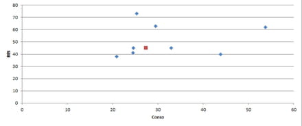

A partir de ce point médian, il faudrait que j'ajoute automatiquement deux barres (1 horizontale et 1 verticale) qui passe par ce point médian. Pour le moment, je n'arrive qu'a ajouter directement une forme de barre que je fais bouger manuellement en fonction des valeurs. Cependant, pour placer la barre a une valeur 8 en abscisse je dois mettre 180 sur le code... Il semble donc n'y avoir aucune logique .
j'utilise pour l'instant le code suivant pour placer mes barres :
ActiveChart.Shapes.AddConnector(msoConnectorStraight, 285, 31, 285, 173).Select
ActiveChart.Shapes.AddConnector(msoConnectorStraight, 32, 78, 313, 78).Select
La première image est le graphique que j'obtiens.
la seconde est le graphique que j'aimerai obtenir ( et donc automatiser en fonction du point médian).
Je suis vraiment bloqué et je ne trouve pas de solution pour automatiser ces barres .....
Merci par avance pour votre aide !

    bonsoir, je ne comprends pas "je dois mettre 180 sur le code".
    utilises-tu Excel?
  3. yg_be Messages postés 23437 Date d'inscription   Statut Contributeur Dernière intervention   Ambassadeur 1 588
    bonsoir, quand tu utilises AddConnector, les positions que tu spécifies n'ont rien à voir avec les valeurs en abscisse et en ordonnée, ce sont des positions en points dans la zone de graphe.
    plutôt que de manipuler le graphe comme un dessin, je suggère plutôt, soit de te limiter à ce que Excel te permet de faire avec un graphe, soit de faire le dessin complet par programme, sans utiliser le graphe de Excel.
  4. swarmill Messages postés 11 Statut Membre
    Tout d'abord merci de votre aide yg_be.
    par exemple, pour mettre une barre sur la valeur 28 en abscisse je dois écrire
    La valeur 285 me permettant de placer la barre sur la valeur 28... soit vraiment rien à voir...
    Je dois tout automatiser par programme, si jamais quelqu'un saurait comment programmer l'ajout d'une barre selon les valeurs en abscisses ça serait parfait !
  6. ccm81 Messages postés 11033 Statut Membre 2 434
    ' coordonnées du point median
    X2 = .SeriesCollection(2).XValues
    Y2 = .SeriesCollection(2).Values
    xm = X2(UBound(X2))
    ym = Y2(UBound(Y2))
    X2 et Y2 sont les données source (tableaux à une seule case) de la série 2 (point médian)
    xm est ym sont les coordonnées du point median que l'on récupère comme dernières cases (UBound) de X2 et de Y2
    qui serviront à définir les données sources des deux barres (définies par deux points)
    - la verticale qui aura comme XValues {xm,xm} et comme Values {minY,maxY}
    - l'horizontale qui aura comme XValues {minX,maxX} et comme Values {ym,ym}
    Ce que tu peux constater et regardant les données sources du point médian et de ces deux barres
    Cdlmnt
