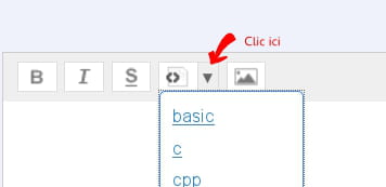

    Ne poste pas une image (de plus sur un autre site).
    Copie-colle ton code sur le forum entre balises "code". Cela permet de préserver l'indentation de ton code, de colorer la syntaxe et numéroter tes lignes. Si tu n'as pas vu le bouton de l'éditeur te permettant de poster ton code correctement, il est là :
