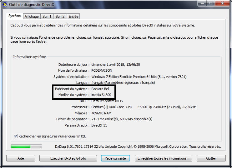

    si tu ne le sais pas, fait ceci:
    clique sur les touches Windows+R
    dans la fenêtre qui s'ouvre, tape DXDIAG et clique sur OK
    ensuite, regarde l'image: (clique sur l'image pour l'agrandir)
