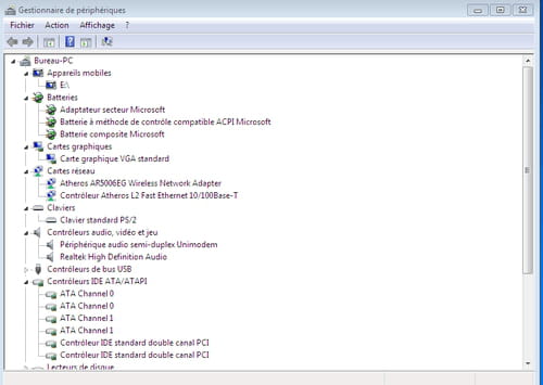

    Va dans le gestionnaire des périphériques
    Cartes réseau
    Désinstalle Atheros wireless
    Redémarre le pc.
    Réinstalle le pilote manuellement.
    Installe également le pilote pour la carte graphique --> Vidéo

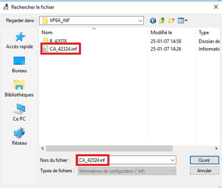

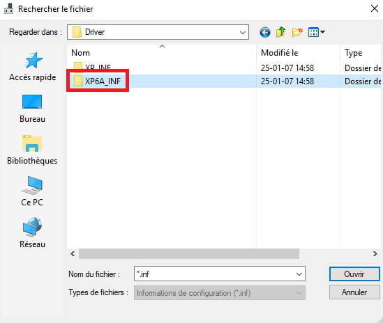

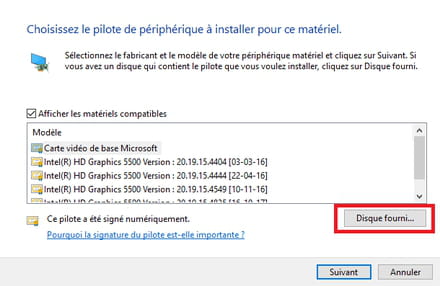

  10. kaneagle Messages postés 86302 Date d'inscription   Statut Modérateur Dernière intervention   14 692
    Excuse-moi, c'est plutôt cette procédure:
    Va dans le gestionnaire de périphériques.
    Fais clic droit sur le périphérique
    Mettre à jour le pilote
    Rechercher un pilote sur mon ordinateur
    Disque fourni
    Parcourir
    Va dans le dossier du pilote dézippé --> VGA.....
    Dossier --> 8.34_070116a1.......
    Dossier --> drivers
    Dossier --> XP6A_INF
    Sélectionne le dossier --> CA_42324.inf
    OK, suivant
    Redémarre.

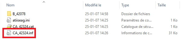

  11. poupougne13 Messages postés 43203 Date d'inscription   Statut Membre Dernière intervention   11 050
    Tu es tout excusé, MAIS je n'ai pas d'autre dossier que celui que je t'ai dit en déroulant XP6A_INF..et en le choisissant, ça me répond que le pilote est déjà à jour ....
  12. kaneagle Messages postés 86302 Date d'inscription   Statut Modérateur Dernière intervention   14 692
    Pourtant, il est bien présent dans le dossier --> XP6A_INF :

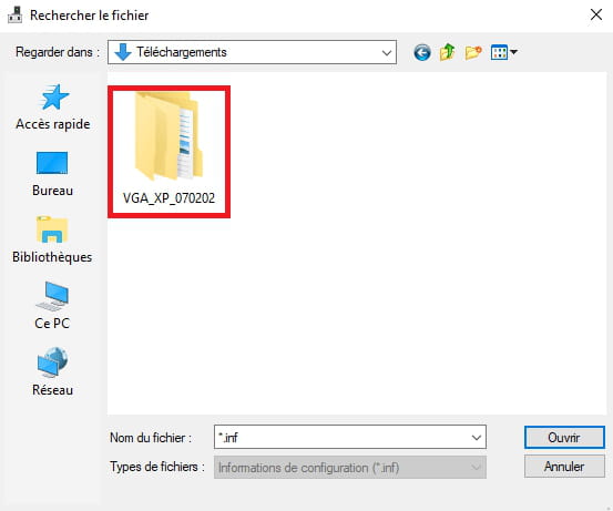

  14. kaneagle Messages postés 86302 Date d'inscription   Statut Modérateur Dernière intervention   14 692
    Regarde ces images en exemple:
    Va dans le dossier du pilote dézippé --> VGA_XP_070202
    Dossier --> drivers
