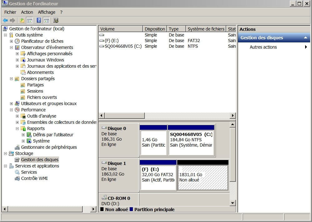

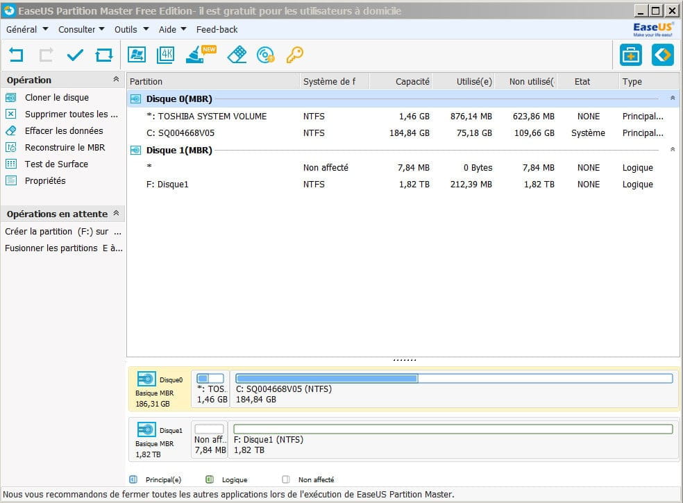

      Bon revenons maintenant a nos moutons, j'ai suivi vos commentaire mais toujours dans le pétrin. Si vous me le permettez j'aimerais vous envoyer 2 images sur la situation de tentative de récupérer SEAGATE.
      Je m'excuse de prendre de votre temps pour m'aider.
      Merci encore une fois,
      Michel du Canada

    1. seagate_surfer Messages postés 1572 Date d'inscription   Statut Membre Dernière intervention   107
      Salut @H-rieur,
      Nous sommes désolés que vous ayez des difficultés avec la capacité de votre disque dur.
      D'après les captures d'écran, le dispositif devra être formaté afin de pouvoir le réinstaurer.
      Veuillez suivre la procédure de diskpart clean pour effacer votre disque : https://www.seagate.com/fr/fr/support/kb/how-to-diskpart-eraseclean-a-drive-through-the-command-prompt-005929en/
      Une fois que le disque est effacé, il faudra le formater en suivant les indications du lien suivant :
      https://www.seagate.com/fr/fr/support/kb/how-to-format-your-hard-drive-220151en/

  3. fabul Messages postés 42318 Date d'inscription   Statut Modérateur Dernière intervention   6 096
    Dans la capture de Easeus, ton disque est correct, a part que tu n'a peut être pas encore cliqué sur le crochet vert en haut a gauche de Easeus pout confirmer l'opération de création de la partition NTFS de 1.82Gb
    En tout cas, tu est sur la bonne voie dans la deuxième capture, reste plus que le crochet vert d'après ce que je vois.
