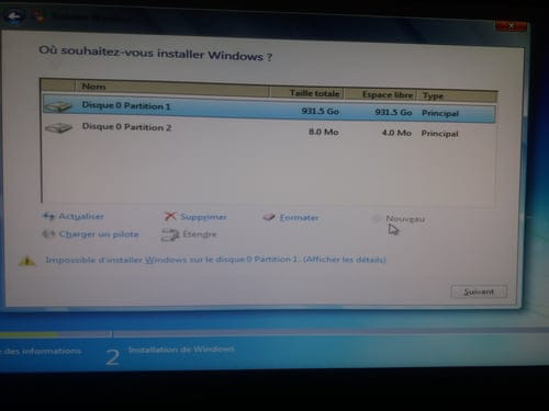

  2. voila la jai cliquer sur option avancee et maintenant jai le message derreur en bas quand je clique sur disque 0 partition 1 en revanche sur disque 0 partition 2 je ne peut pas cliquer sur suivant ni sur nouveau voila voila en esperant que vous maiderez ..
    1. supprime les 2, ça les réunira dans une partition non-allouée, tu la sélectionne et tu pourra faire suivant

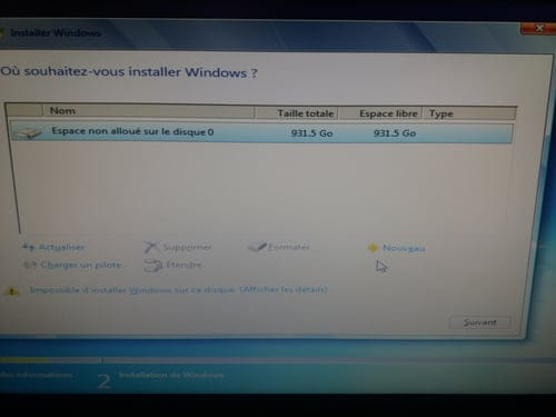

  3. j'ai supprimé les deux et je clique sur suivant et ca me met ce message d'erreur...
    1. il y a quoi dans les détails

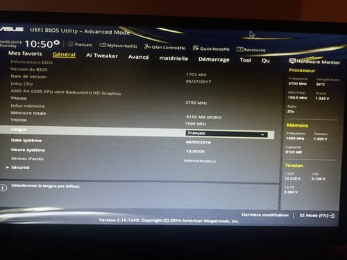

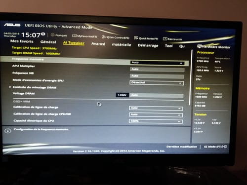

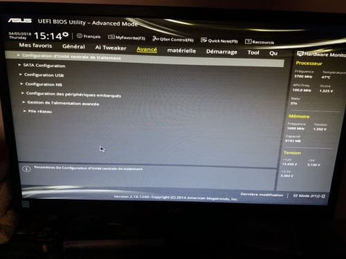

    2. tu pourrais nous montrer à quoi ressemble le bios ? prend des photos de ce qu'il y a dans les différents menu, pas besoin de prendre une photo de chaque option.
      (je sais que c'est un peu chiant, mais ça serait le plus simple pour nous, et il t'es possible de mettre plusieurs images sur une seul réponse)
  5. voila comment est mon bios , en revanche depuis la page des partitions jai pu ouvrir l'invité de commande ( une page de code noir ou je peut écrire) mais comment faire le clean disk...
    1. tu peux aussi en prendre une de l'''advanced mode (f7)" stp
  6. voila

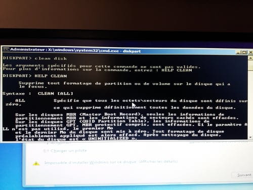

      Ordre des commandes à exécuter :
      1 - diskpart
      2 - list disk
      3 - select disk 0
      4 - clean disk

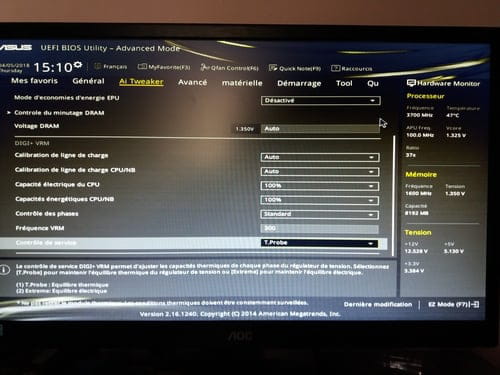

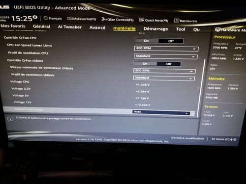

    2. tu peux prendre aussi ce qu'il y a dans les autres onglets (ai tweaker, avancé, matérielle, démarrage, tools) stp
  7. y voila jai fait les commandes et jarrive ici
      Vu ! j'ai fais une petite erreur ...
      A l'étape 4 tapes simplement clean
      Après tu quittes la console avec la commande exit puis encore exit, ensuite tu redémarres pour lancer l’installation de win 7.

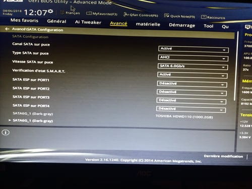

    1. dans avancé prend une capture de "sata configuration" aussi

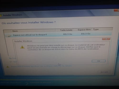

  9. Jai fait clean et ca ma mis le disque a etait nettoyer donc apres jai exit et exit , jai redemarrer et ca na rien changer...
    1. Autre chose : comme message d'erreur j'ai : Windows ne peut pas etre installer sur xe disque. Le materiel de cet ordinateur peut ne pas prendre en charge le demmarage sur ce disque . Verifier que le controleur de ce disque est activé dans le menu du BIOS de l'ordinateur. Des idees ?

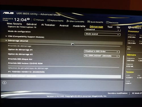

    2. continue les photos ^^ démarrage et sata configuration (dans avancé)
  10. Il y a "Message option ROM" qu'on ne voit pas sur les photo dans demmarage
    1. dans option de démarrage #1, tu as la possibilité de mettre le disque dur ? (le disque dur se nome TISHIBA HDW0110)
