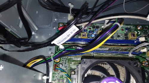

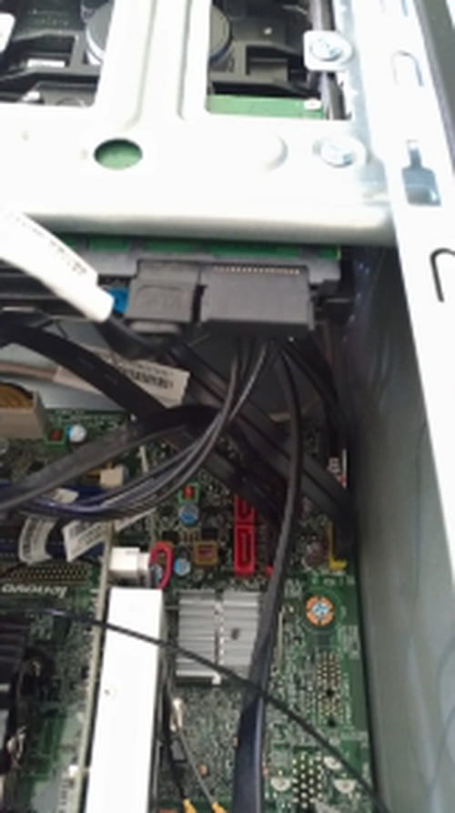

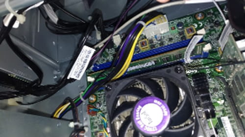

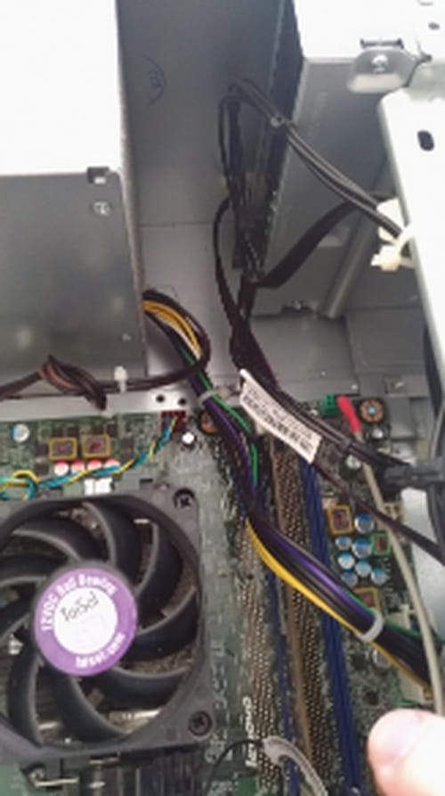

    D'abord merci de prendre du temps pour me donner un coup de main je vais vous envoyer plusieurs photos une vidéo ça serait mieux mais je suis pas sûre d'y arriver donc je vous envoyer plusieurs photos de mon ordi vous montrer les câbles que j'ai dans mes honnêtement soit je suis débile soirée il me manque des branchements ou alors peut-être que j'en ai pas besoin mais ça me paraîtrait vraiment bizarre
  4. Allex01 Messages postés 12 Statut Membre
    alors
  6. Allex01 Messages postés 12 Statut Membre
    2
  7. Allex01 Messages postés 12 Statut Membre
    3
  8. Allex01 Messages postés 12 Statut Membre
    4
    1. jeannets Messages postés 28454 Date d'inscription   Statut Contributeur Dernière intervention   6 618
      Et si tu donnais le modèle de ton ordi ... et du Bloc alimentation, comme demandé...?? comme le dit @epango. car tu n'es pas le premier à monter un deuxième disque dur dans son PC..
  9. Allex01 Messages postés 12 Statut Membre
    Je mets des photos car je ne sais pas quel info exactement rechercher j'espère que celle-ci vous aideront
  10. Allex01 Messages postés 12 Statut Membre
      Avec les références ça va mieux.
      il n'y a qu'un seul câble d'alimentation avec deux connexions (une pour le disque dur principal et l'autre pour le lecteur optique). Il semble qu'il y ait un connecteur à quatre ports qui peut permettre un deuxième câble d'alimentation hors de la carte mère...???
