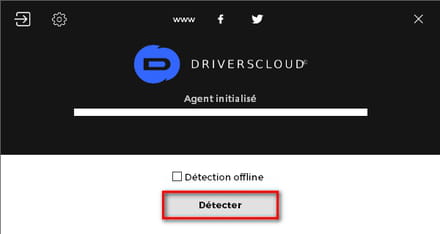

    Pour les drivers regardes ici.
    Il faut installer le plugin pour faire une analyse.
    Une fois le plugin sur le bureau cliques dessus pour l'installer.
    Une fois l'installation faites cliques sur Détecter dans la fenêtre qui va s’ouvrir.
    Une fois la détection faite ton navigateur internet va s'ouvrir.
    Sélectionnes l'onglet Mers pilotes.
    Dans celui-ci tu verras tout les drivers de ton PC à mettre à jour.
