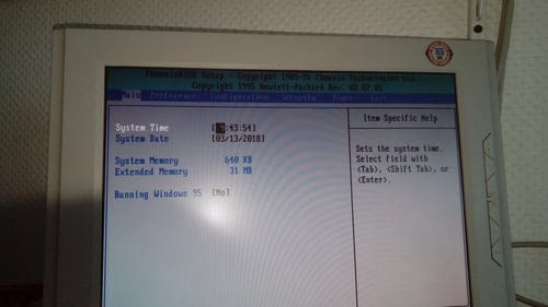

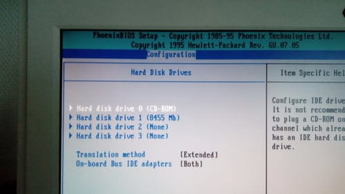

    Ensuite au sujet du BIOS je n'ai pas de boot menu donc je dois aller dans configuration > hard disk drives
    1. Là, manifestement, il n'a pas connaissance de ton lecteur CD....
      Regarde dans "main" s'il y est...
      dans l'onglet "boot", tu as quoi ?
      1. Et bien en réalité il le détecte bien mais il ne nomme simplement comme CD-rom et non par sa marque autre chose du même genre,
        Dans main :
        Je ne sais si l'image est net mais l'option boot n'est indiquer nul part (et pour prouver que le lecteur CD est bien détecté et même fonctionelle, j'ai enlever mon DD et inséré un CD MS-DOS )

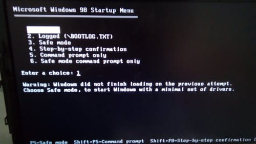

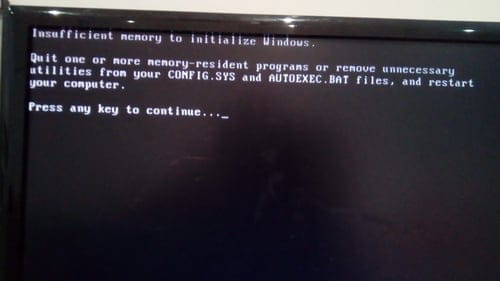

        1. Okay,je suis desoler de dire ça , mais j'ai réussi a installer un OS sur le DD depuis un autre ordinateur, j'ai utiliser un lecteur SATA comparé a mon vieux PC qu'il n'en possède pas.
          Maintenant sur le nouveaux pc je peut boot dessus mais j'arrive a l'erreur que j'ai pas assez/trop de mémoire.
          L'écran de démarrage windows
          L'erreur suivant de mémoire , (j'avais 2x 2Go de mémoire )
