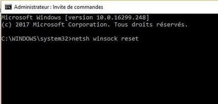

    Ouvre un terminal en tant qu'administrateur et tape :
    netsh winsock reset
    et redémarre ton PC.
    Source1
    Source2

    Lance l'invite de commande en tant qu'administrateur, copie/colle ceci netsh winsock reset
    puis tape sur la touche Entrée.
    Recommence avec les commandes suivantes :
    netsh winhttp reset proxy
    netsh winhttp reset tracing
    netsh winsock reset catalog
    netsh int ipv4 reset catalog
    netsh int ipv6 reset catalog
    Puis redémarre ton pc et dis-moi si ton problème est toujours présent.

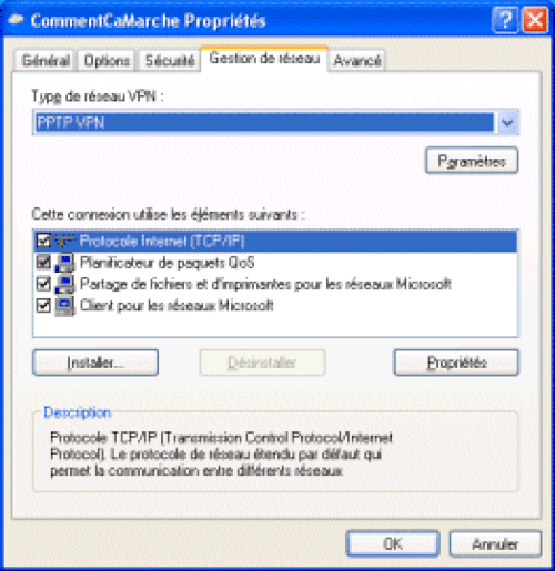

        en gros et de mémoire:
        panneau de configuration connexions réseau, choisir la connexion, propriétés tcpip adresse ip et dns en automatique.
        tu dois arriver ici:
        le nom de la connexion n'est pas pptp, mais une connexion réseau local
        puis ici:
        Avec les SP2 et 3, tu as peut-etre protocole ipv6 en plus, mais tu n'en tiens pas compte, c'est ip ou ipv4
