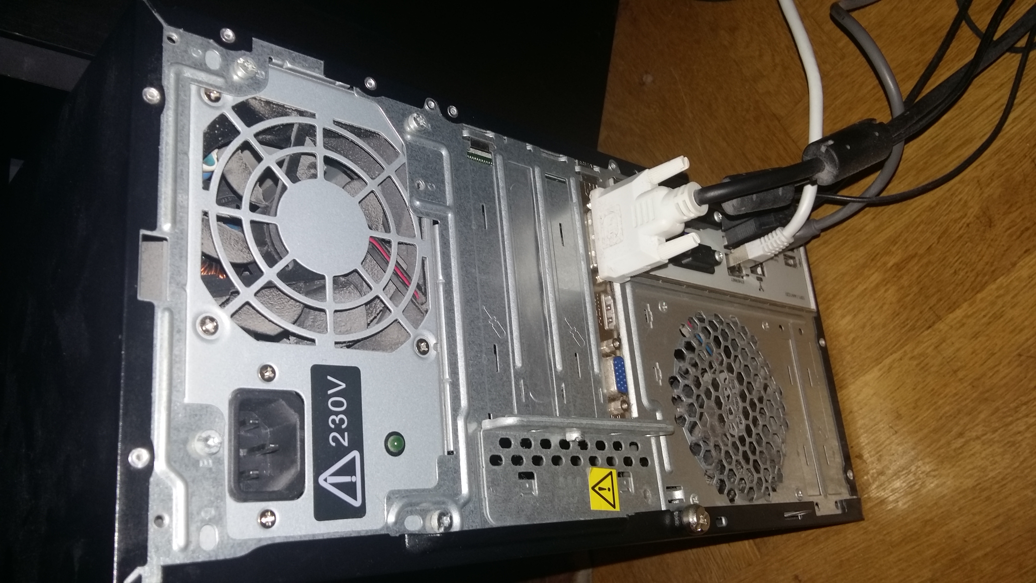

MAJ mai 2018: Après dépoussiérage, semble plus silencieux lors de chargement de vidéos... mais hier, il a commencé à faire marcher à plein régime un/les ventilateurs, après une mauvaise manip (il était tombé en veille et ma soeur a débranché la multiprise prise pour le rallumer --vu qu'il était bloqué en veille--) et quand elle l'a relancé, il s'est mit à tourner à plein régime.
Pourtant, il fait ça même quand aucun logiciel n'est exploité et l'unité centrale est froide...
>> Ventilateur en fin de vie ? Help, c'est stressant
http://ekladata.com/8a-11E3e1CgixpswGm9_8I2__8M.jpg
Il y avait un tapis de poussières ! On a passé un coup d'aspi et de sèche cheveux, maintenant il est impecc' ! Reste à voir s'il va continuer à faire du bruit lors du visionnage de vidéos ou non.
