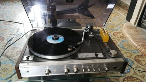

      Est ce simple de brancher ce tourne disque sur l'ampli ?
      pioneer modele c-4500a
      https://www.audioweb.ro/anunturi/surse/pick-up/pick-up-amplificat-vintage-pioneer-c-4500a/
      Merci :)
    4. Andy31200 Messages postés 26918 Date d'inscription   Statut Modérateur Dernière intervention   12 207
      Cette chose est en fait un électrophone ( platine + ampli ), possible de l'utiliser en la branchant sur la prise DIN ronde " Tape " mais difficile de trouver, je cherche...

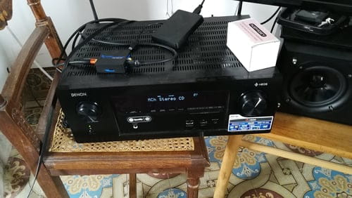

    Ça y est tout est bien arrivé a la maison, j'ai tout installé c'est vraiment agréable d'avoir un son de cette qualité pour écouter de la musique avec les collègues :) Je suis très content de ce résultat.
    https://image.noelshack.com/fichiers/2018/14/4/1522915098-img-20180329-102540.jpg
    Cependant je n'ai pas encore installé la TV sur mon ampli. C'est un vieille écran plat avec peu de prise et surtout pas la technologie Hdmi ARC. Et je ne sais pas quels branchements utiliser pour avoir le meilleur son ? Voici en photo les sorties de ma TV. Que conseillez vous ?
    https://image.noelshack.com/fichiers/2018/14/4/1522914908-img-20180404-092023.jpg
    Merci d'avance

  8. Andy31200 Messages postés 26918 Date d'inscription   Statut Modérateur Dernière intervention   12 207
    Ta TV à une sortie numérique coaxiale SPDIF MAIS il semblerait que ton ampli n'ait que deux entrées numériques optiques assignables, peut tu confirmer ?
    1. Bumblebee62 Messages postés 15 Statut Membre
      Salut Andy, oui c'est bien cela j'ai 2 entrées optiques mais je ne pense pas avoir d'entrée coaxiale sur l'ampli
  9. Andy31200 Messages postés 26918 Date d'inscription   Statut Modérateur Dernière intervention   12 207
    Manque de pot...il va te falloir acheter un convertisseur coaxial - > optique :
    https://www.amazon.fr/dp/B01C6N3A7S/ref=asc_df_B01C6N3A7S50759873/?tag=googshopfr-21&creative=22722&creativeASIN=B01C6N3A7S&linkCode=df0&hvdev=c&hvnetw=g&hvqmt=
    Sortie coaxiale de la TV vers entrée "IN " Coaxial du convertisseur avec nun câble simple RCA :
    Et câble optique entre la sortie "Optical OUT " du convertisseur et une entrée optique du home qu'il faudra assigner :

    Est ce que vous savez comment retrouver une pointe de lecture vinyle pour un tourne disque qui a plus de 30 ans ? je rappel le modèle : Pionner Model c-4500a
    http://pioneer.pytalhost.eu/1975/pioneer-29.jpg
    Et j'ai une petite boite vide avec la référence d'une pointe de lecture : 2438 SHURE 70 B
    Merci d'avance
  11. Andy31200 Messages postés 26918 Date d'inscription   Statut Modérateur Dernière intervention   12 207
    Ta platine est une Pioneer certes mais elle est équipée d'une cellule Shure et le diamant de remplacement, c'est là :

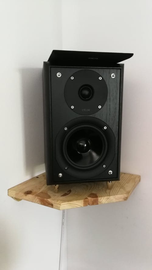

  12. Bumblebee62 Messages postés 15 Statut Membre
    Bonjour à tous,
    Je tenais à vous remercier pour les conseils que vous m'avez donné, toute mon installation fonctionne correctement même le vieux tourne disque sur l'ampli :)
    Il me semble juste que l'ampli intégré au tourne disque ne fonctionne pas lorsque je passe par la prise Din. Le son des enceintes est assez faible par rapport à d’habitude... Auriez vous une idée du pourquoi ?
    Voici quelques photos de l'installation :)
