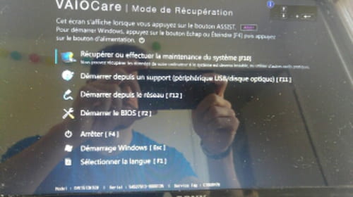

@Axoul60"Bon je l'ai mis, et quand j'allume, il me met "operating system not found".
C'est normal, parce qu'il n'y a pas d'OS sur ton disque. Il faudrait que tu trouves un support avec Windows8 (clé USB ou DVD) et que tu bootes sur ce support pour pouvoir installer l'OS sur ton DD vierge.. -
