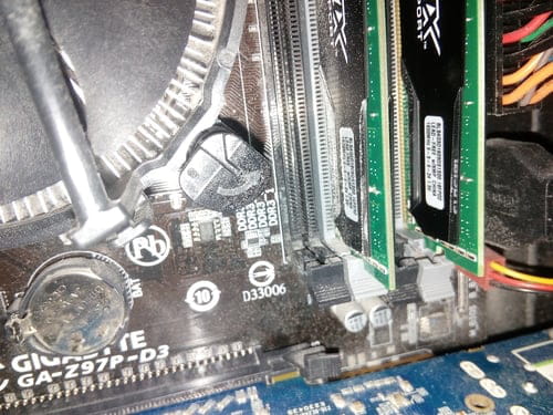

Bonjour.
C'est celle à droite.
Quand j'ouvre les encoches, et que j'y glisse la barrette, impossible d'aller jusqu'au fond. Et impossible de refermer les encoches vu qu'il y a 1-2 millimètres de décalage entre la barrette et l'encoche.
Et celle de gauche j'ai aucune idée de comment elle a été installée.
Merci à ceux qui pourraient m'aider.

J'ai acheté le même modèle, et je n'arrive pas non plus à remettre la barrette morte, qui fonctionnait jusqu'à ce qu'elle soit HS. J'ai juste réussit à l'enlever.
Donc bon, le problème vient visiblement de moi. C'est une DDR3 1600 mz crucial sport-

Je la place bien ; y a une seule encoche vers le haut de la barette donc je peux pas me tromper.
Mais elle est en décalage avec la barrette déjà mise parce qu'un bout de plastique coince au fond. Il s'en va dès je ferme les encoche et revient quand je les ouvre, sauf que je ne peux pas les fermer s'il y a la barrette.
comme ça en fait : https://www.noelshack.com/2018-08-1-1519053085-barette.png -

Premièrement, quel est le modèle de ta barette de RAM (DDR, DDR2, DDR3...), est-il bien compatible avec ta carte mère ? S'il y a quelque chose que j'ai appris en modifiant mes composants, c'est qu'il ne faut surtout pas forcer, mais vérifie bien que tes encoches blanches soient écartées au maximum, centre bien la barette dans le même sens que celle de gauche ? Sur la photo on ne se rend pas bien compte... :)
