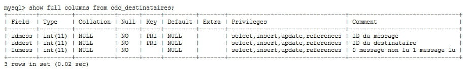

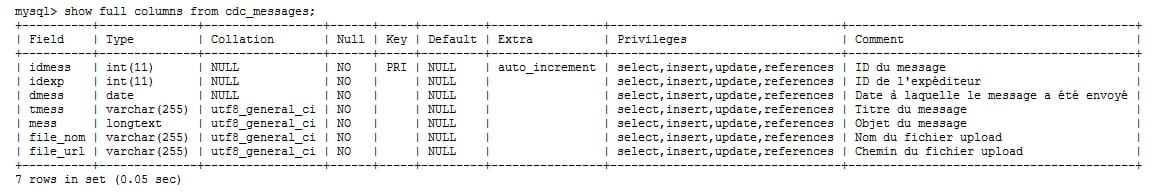

  12. LaChaux78 Messages postés 585 Date d'inscription   Statut Membre Dernière intervention   32
    Voici mes deux tables
    1. jordane45 Messages postés 30427 Date d'inscription   Statut Modérateur Dernière intervention   4 833

  15. LaChaux78 Messages postés 585 Date d'inscription   Statut Membre Dernière intervention   32
    Merci pour vos retours
    J'ai essayé de faire cela en fait...Je n'ai pas testé pour l'instant vous en pensez quoi je trouve ça peut-être cohérent non ??
    Merci pour vos avis.
    1 table expediteur
    idmess
    idexp
    1 table destinataire
    idmess
    iddest
    lumess
    1 table message
    idmess
    date_envoie
    titre
    message
    1. yg_be Messages postés 23437 Date d'inscription   Statut Contributeur Dernière intervention   1 588
      moi je rajouterais un champ cachermess dans les tables expediteur et destinataire
