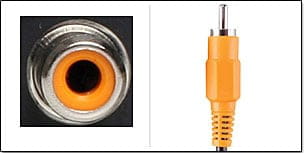

  2. Andy31200 Messages postés 26918 Date d'inscription   Statut Modérateur Dernière intervention   12 205
    Ta barre à une entrée optique :
    Ton décodeur à une sortie coaxiale :
    Donc cele ne vas pas, il faudrait un convertisseur coaxial vers optique
