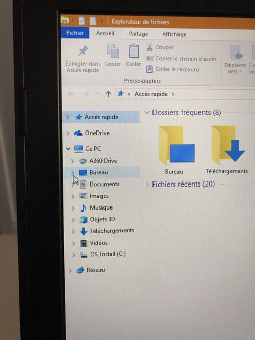

Voici mon explorateur
Depuis 2 ans on a jamais vue d’autre disque que celui de 256gig
Et je sais pas comment le formater non plus

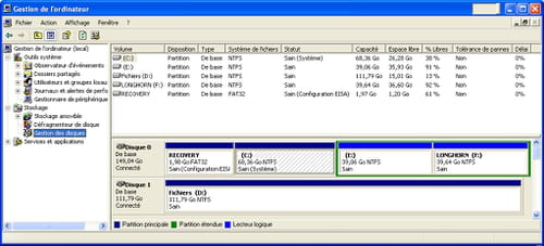

Mésentente , en faite je demandais une capture du gestionnaire de disque
Clique droit sur démarrer
Clique sur gestion de disque
Donne une capture de la page complète (haut et bas m intéresse)
Ne touche a rien pour l instant
C est dans se genre >
Tu n as plus que 60 go de libre sur le ssd , donc beaucoup de logiciel ou tout est dessus, et ça c est pas la bonne utilisation pour un montage comme ça .
Faudra changer tes habitudes ;-)
Clique droit sur ton disque 931.51 go (sur la représentation graphique)
Choisi créer nouveau volume (simple ntfs )
Par défaut il vas donner la taille total du volume, vérifie et laisse comme c est si c est le cas.
Ensuite le disque devrait s appeler D (passer en couleur bleu sur graphique)
Il devrait être vue par Windows et apparaître dans l explorateur.
Redémarre si besoin.
