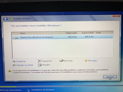

salut a tous
J’essaie d’installer Windows 7 après avoir enlever win10 et il ne veut pas car il n’arrive pas à créer une partition système et le disque est en mbr mais pas capable d’en créer une pouvez vous m’aider svp

    Si tu cliques sur nouveau, est-ce qu'il arrive à te créer les partitions de base?
    1. Non même avec diskpart il dit qu’il faut que le disque soit gpt

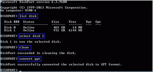

    Si tu arrive au message :
    Pendant l’installation de Windows, arrivé à ce message d erreur, appuyez sur Shift+F10 pour ouvrir l’invite de commande.
    (Touche Shift c est la grosse flèche)
    Dans l’invite de commande, écrire DISKPART puis valider par entrer.
    Tu arrive sur DISKPART
    Tape puis valide par entrer les commandes qui suivent ( l une après l autre)
    LIST DISK
    Explication:
    Cela affiche les disque que tu as si ton pc en a plusieurs.
    ( redis mois leur taille si plusieurs et que tu doute)
    SELECT DISK numéro du disque
    Explication:
    la tu tape la commande SELECT DISK avec le numéro du disque , mais tu doit en avoir qu un donc ...
    CLEAN
    Explication:
    Ça efface tout le disque sélectionné
    CONVERT GPT
    Explication:
    Ça convertis le disque sélectionné en gpt ( passe de mbr a gpt)
    Il doit t indiquer du genre "successfully converted ..."
    si c est le cas c est bon.
    Pour sortir de cette fenêtre tu tape :
    EXIT

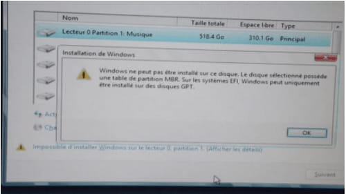

    2. Quand je suis en gpt Windows dit qu’il ne peut qu’être installé sur une partition mbr
        Tu veut dire qu il dit l inverse de tout a l heure ???
        Ou tu t es mal exprimé ?
    3. Contributeur
      Il faut que tu es bien suivi mon tuto et que ton disque soit bien en gpt (se serra deja ca)
      Le souci viendrait de ton support d installation ou d un paramétre que tu aurais changé dans le bios.

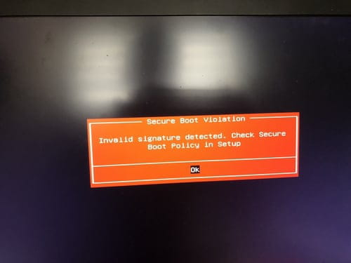

    5. Quand je suis en eufi ça l’affiche
      Invalid signature detected
        Je sait pas si tu as vue et se que tu fais .
        Mais quitte l installation
        désactive le mode Legacy (ton bios doit etre en uefi)
        Recommence l installation (tu laisse ton dd comme il est, en gpt)
        Et ca devrait passer.
        1. Voici ce que ça fait en eufi
            Il faut aller dans l onglet sécurité du bios ou boot , trouver le paramètre Secure boot et le désactiver.
            Quitte en sauvegardant
            Redémarre et le cd devrait se lancé
            (par securité c est une option activé par defaut qui empeche de démarrer sur un péripherique bootable)
