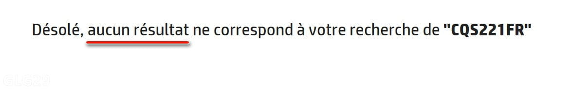

    2. salut,
      tu es sur de la référence modèle ?
      introuvable sur le net !
    3. Bonjour . désolé petite erreur : CQ5221FR COMPAQ PRESARIO
    4. la référence est bonne CQ5221FR . j'ai installé le pilote mais le problème persiste

    Bonjour geldi64,
    Comme précisé par astuces72, que je salue, voilà la réponse à la recherche sur le site du constructeur,
    Une étiquette doit être collée sous l'ordinateur, les références y sont.
    Cdlt.
