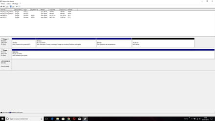

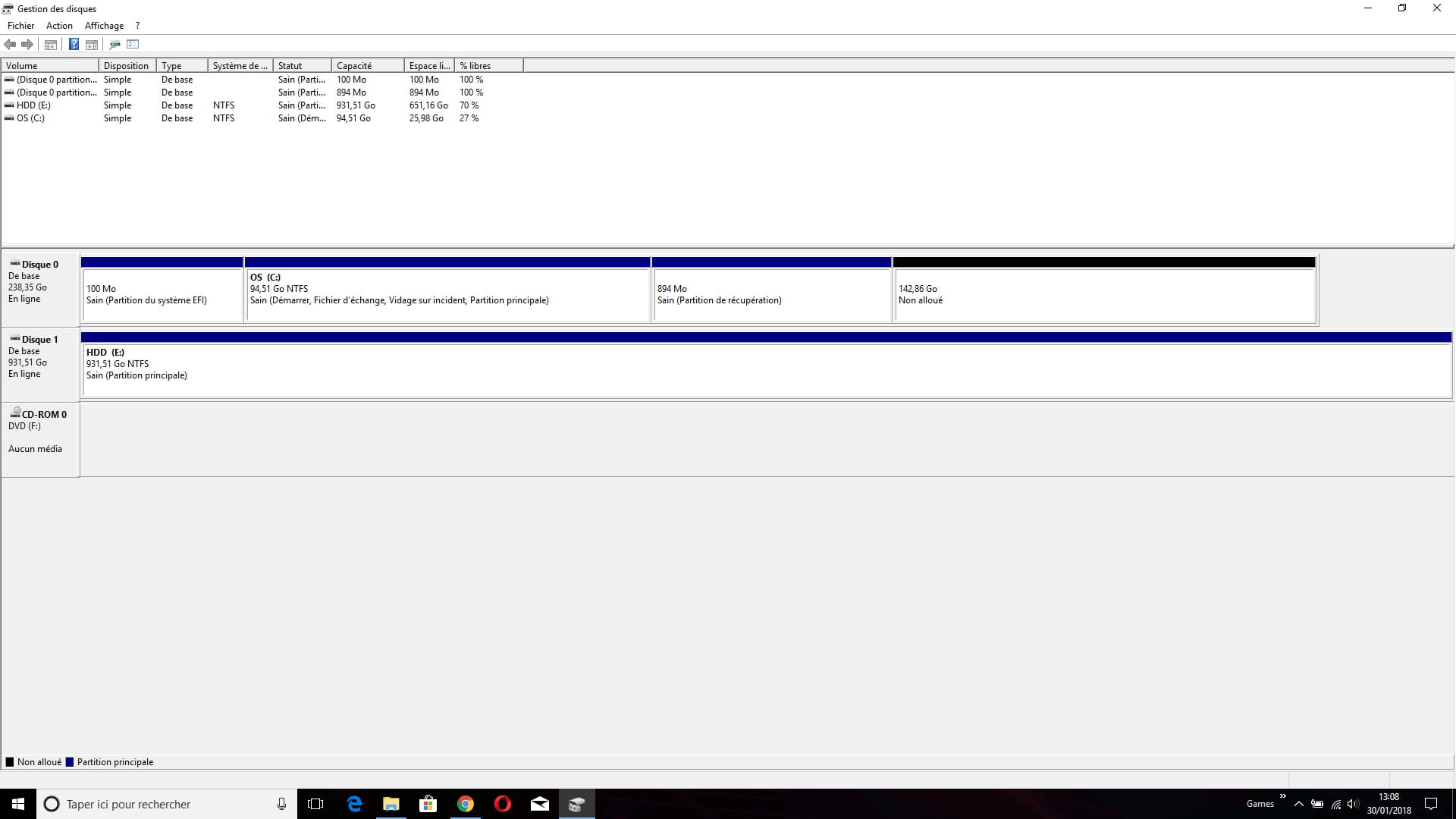

J'aimerais savoir comment étendre mon volume :C de mon SSD qui est en plusieurs parties.
j'ai supprimé la deuxième partie de mon SSD mais je n'arrive toujours pas a le réunir au premier
quand je clique droit sur la partition :C le choix étendre le volume est en gris donc impossible a choisir.
je mets une photo au cas ou si je me suis mal exprimé

    Je vois que l espace que tu souhaite agrandir, n est pas juste a coté du volume non alloué
    C'est bête mais Windows n y arrive jamais quand c est dans se cas.
    Il faut que tu utilise un logiciel autre que la gestion de Windows .

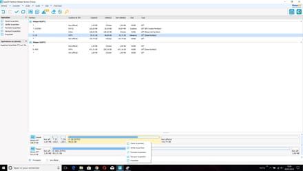

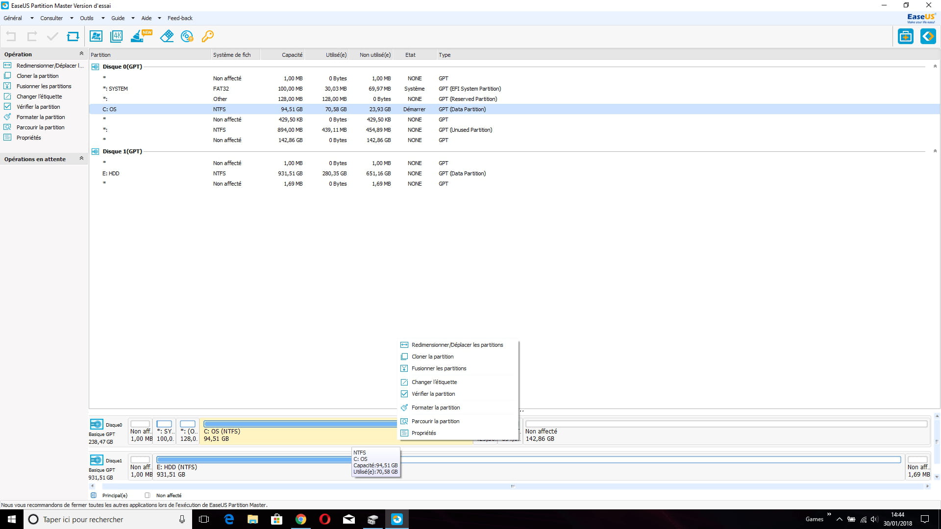

    1. je viens d'essayer j'ai réussis a supprimer la partition de 894mo mais avec le logiciel je découvre d'autre partition que je ne peux supprimer
      je mets une photo dans le sujet.

    Attends stop fait plus rien ...
    Jamais dit de supprimer une partition !!!
    Il faut pas , elles sont toutes a gardé.
    La tu viens de virer la partition recovery ???
    Elle est nécessaire pour que Windows puisse se réinitialisé et se réparer si besoin.
    Avec l autre logiciel donné il fallait juste agrandir C et lui ajouté l espace libre.
    (et j expliquait que sous Windows , l option est grisé car l espace libre n est pas collé a la partition que tu souhaite étendre, il ne sait pas faire. Alors que d autre logiciel savent directement agrandir.)

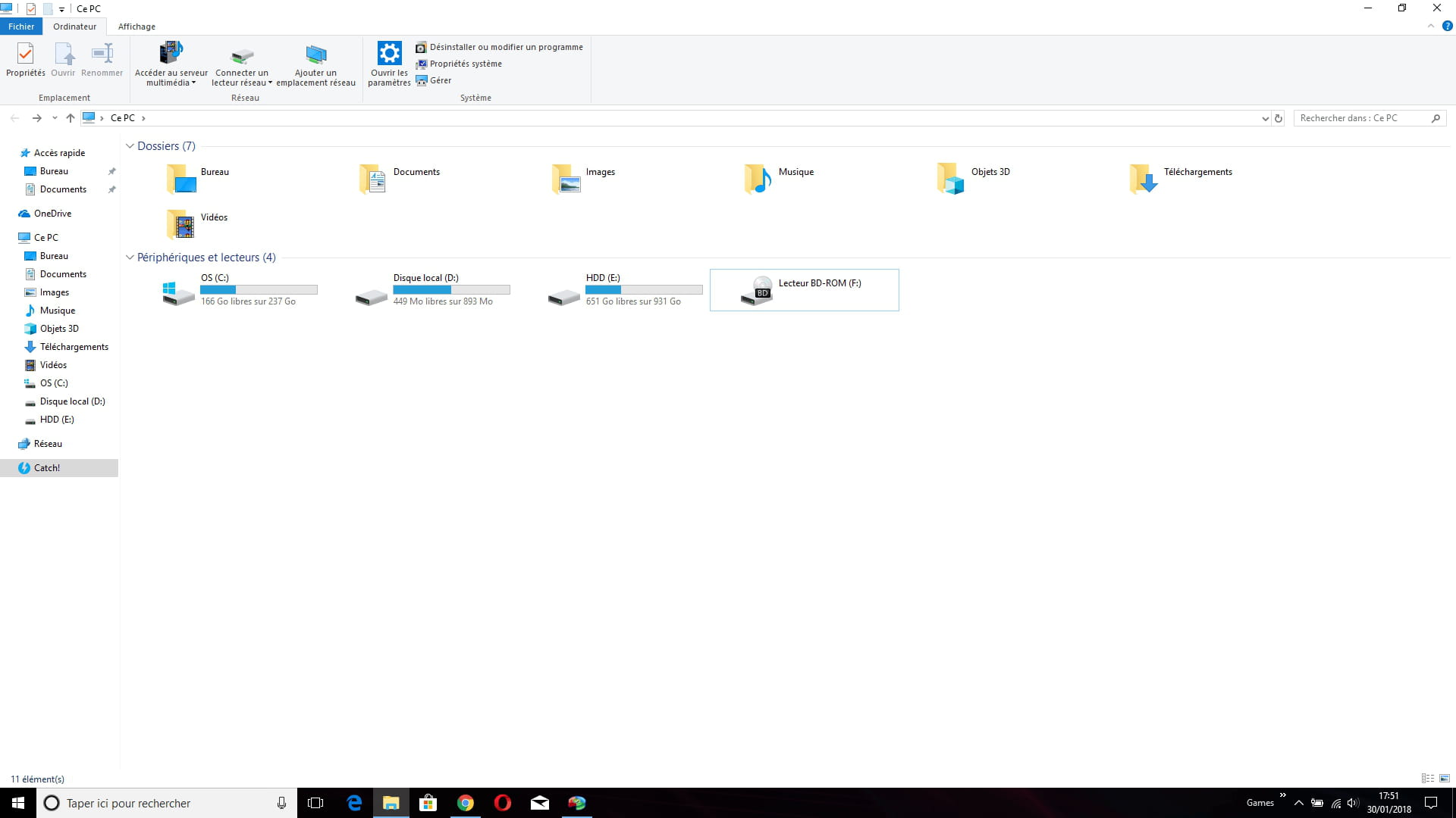

      3. J'ai fais comme sur le tuto et ca a fonctionné merci mais maintenant j'ai le disque local (D:) qui a prit la place de la partition du SSD précédent
          Comprends pas se que tu dis .
          C/
          c est ta partition windows "classique" qui est sur le ssd.
          237 Go
          D/
          c est sans doute la partition recovery dont on vois que tu l as amputé de moitié (donc sans doute morte)
          Et c est ta modification qui la fait apparaître car en temps normal elle est caché.
          Sur ssd
          893 Mo (= moins de 1 Go)
          E/
          Ton hdd
          931 Go
