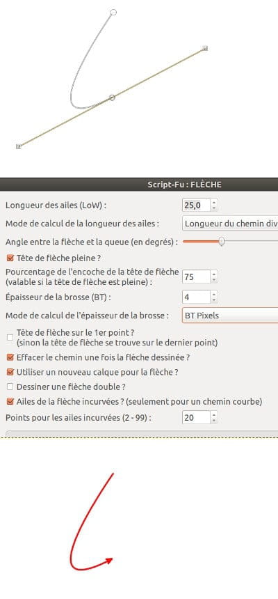

Utilisateur de GIMP 2.8 (sous Windows et/ou Xubuntu), j'ai installé, dans le but de dessiner facilement des flèches, le plugin 'arrow-fr.scm'. Je me suis référé d'abord au tuto présent ici : https://www.commentcamarche.net/faq/30547-creer-des-fleches-dans-gimp , où l'on voit des flèches toutes fines.
Or, je n'arrive à obtenir que des flèches relativement épaisses, quel que soit le réglage que je fais dans la fenêtre de configuration.
Exemple :
... avec pourtant les paramètres suivants :
Comment faut-il donc s'y prendre pour obtenir des flèches à hampe fine ? Il y a sûrement quelque chose qui m'a échappé !
Merci.

C'est simplement à cause que vous avez coché la fluctuation de votre brosse à votre dernière utilisation. Pour les gens où les flèches sont irrégulières, il suffit de décocher "Appliquer fluctuation" dans les paramètres de l'outil pinceau.
J'ai essayé de modifier le script pour automatiquement désactiver la fluctuation mais je n'ai trouvé aucune procédure qui fait cela.
Quoi qu'il en soit, j'espère que cela réglera vos proplèmes associés à ce script. Si cela ne constitue pas une solution efficace, faites moi en part.

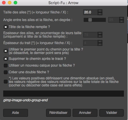

J'ai téléchargé la dernière version gimp 2.10 sur mon Mac pensant que ça venait de là... même chose...
Je persévère...
Merci !
Cindy
