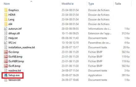

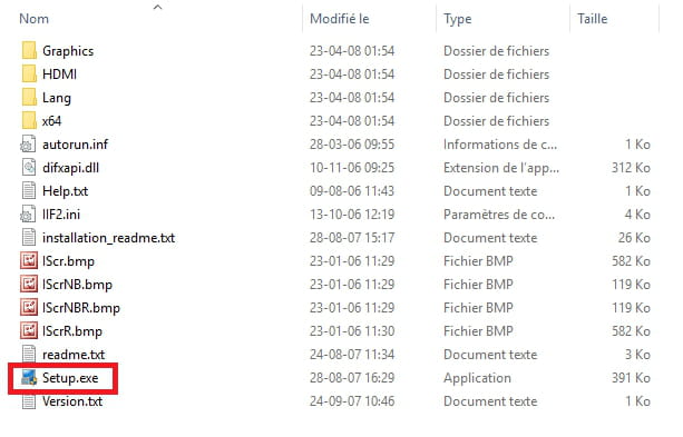

      1. tu télécharge le driver ici
        http://www.driverscape.com/files/display/intel_g31_14374645218_xp64.exe
        et tu l'installe
    2. ok je viens de le faire reponse le systeme contient la version pilote 15.10.1749 plus recente que la version que vous voulez installer cette ancienne version 6.14.10.5218 j ai quand meme fait ce que vous m avez dit ca a telecharger un moment puis au milieu c est ecrit le telechargement va s arreter
      1. ok essayer de lancer en mode administrateur
      2. attendez vous êtes brancher comment sur votre pc ? , la si vous avez l'image pas besoin de reinstaller le pilote suffit juste d'aller dans panneau de configuration affichage et de sélection le moniteur souhaiter

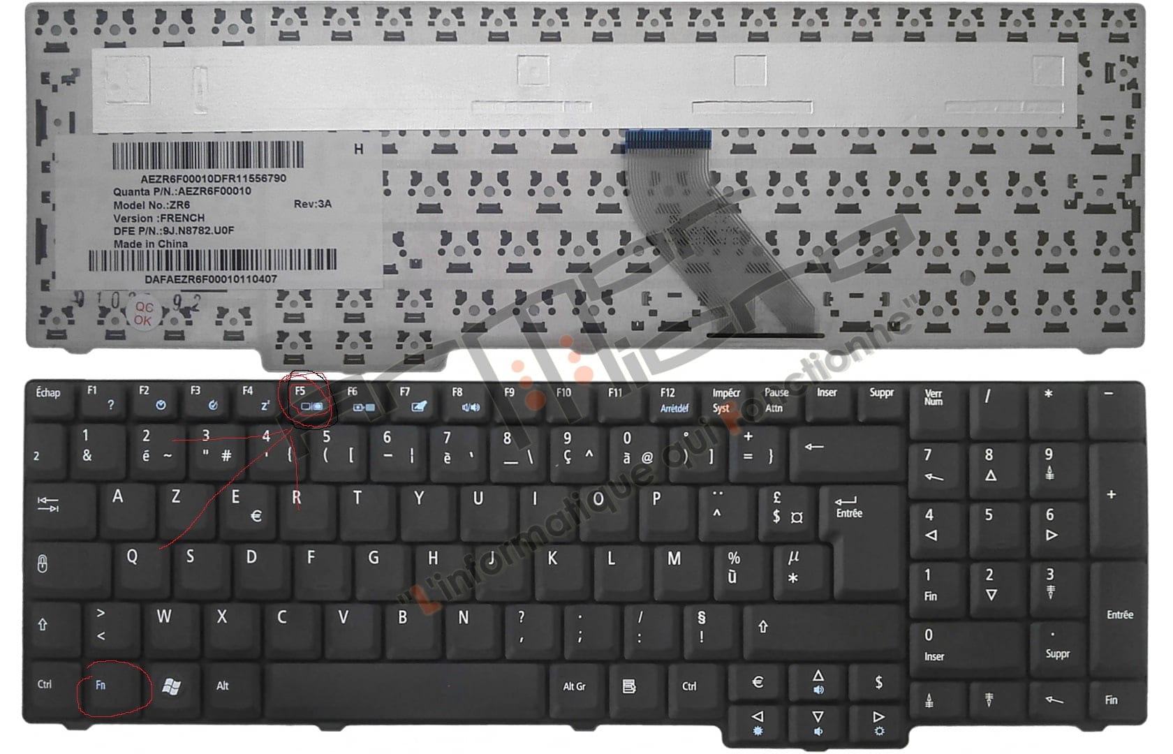

      1. j appuie qd meme sur fn et ensuite sur f5 ou les 2 en meme temps malgre que ca marche sans ca ?
