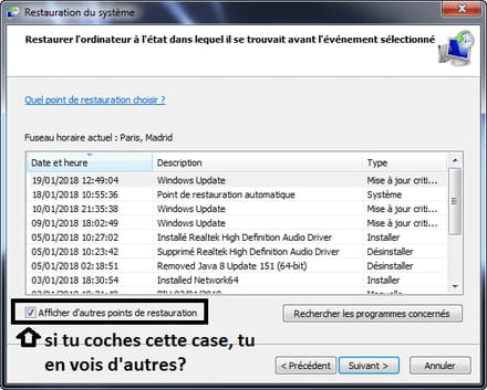

      Pour la description il y a "rstrui.exe".
      c'est la commande via l'invite de commande pour accéder à la restauration système
      tu n'as pas de point de restauartion à 1 date d'avant ton souci?
      1. Il ne m'en propose pas d'autre...
    3. Contributeur
      re
      regarde ceci:
      1. J'ai essayé ce que tu ma envoyé, mais ça ne marche toujours pas. Et il ne me propose pas d'autre points de restauration...
      2. ni "le afficher"
